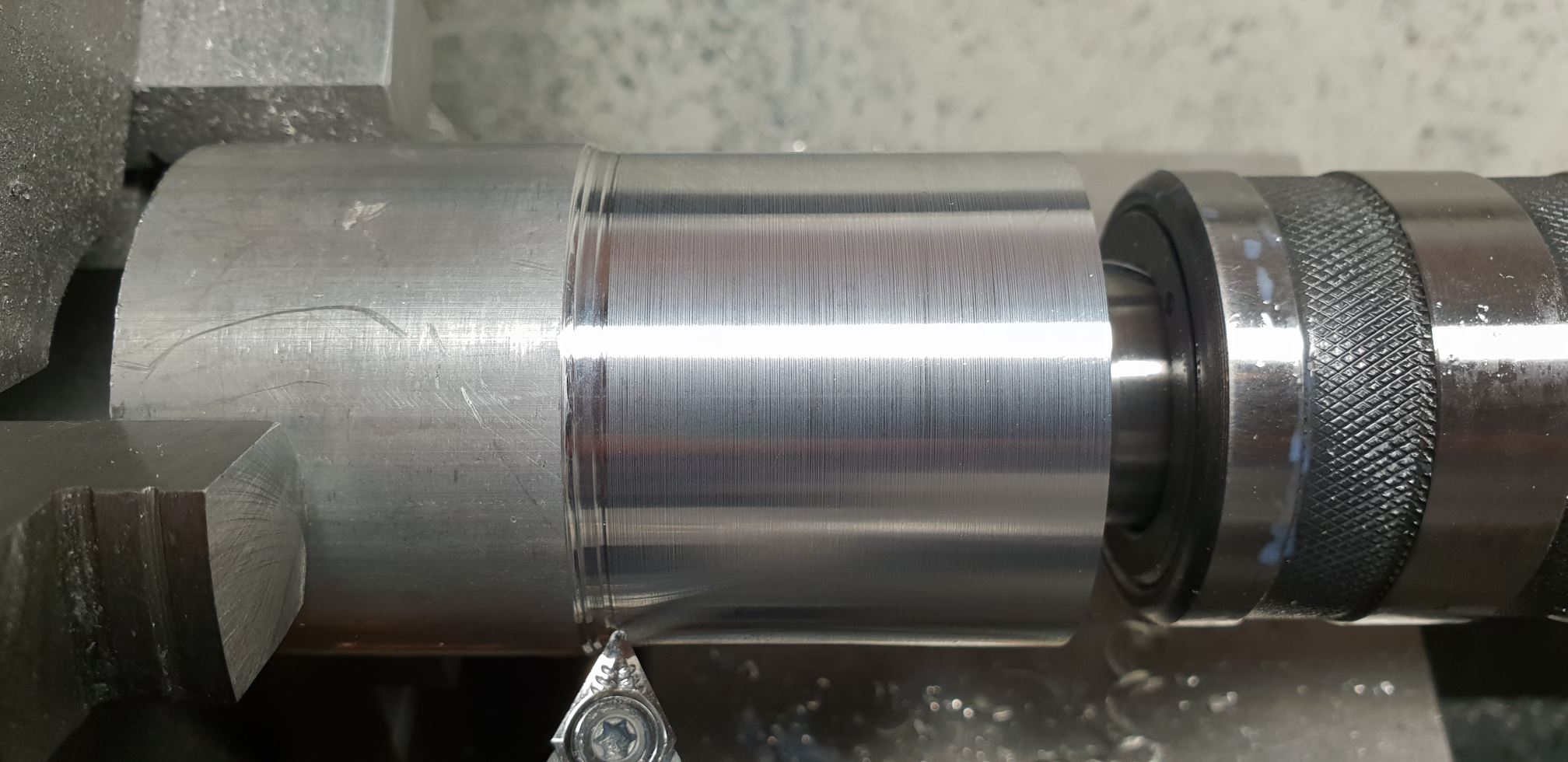

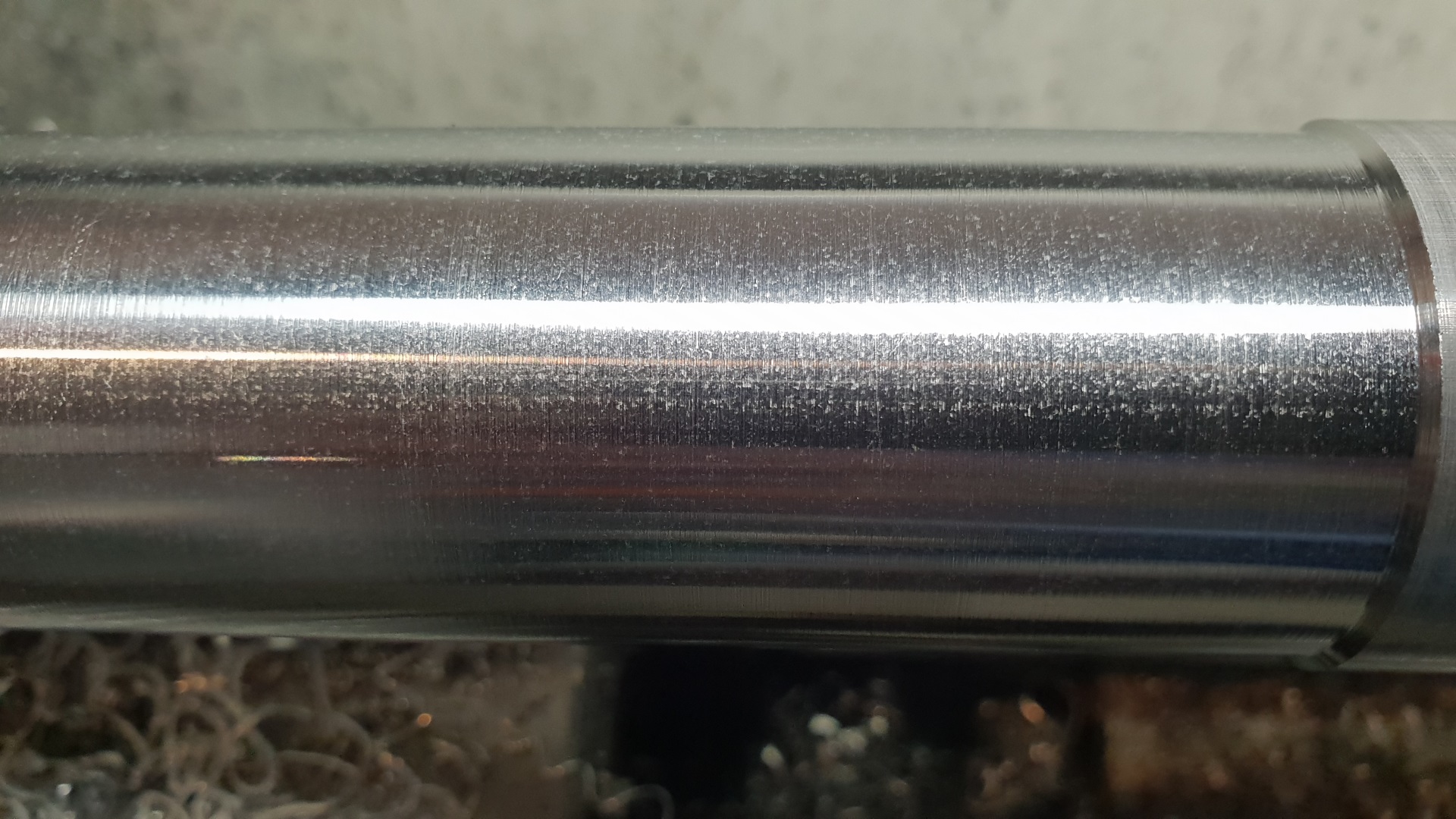

Nie wiem, co się stało, ale ostatnio po przetoczeniu mam na aluminium całą masę plamek.
Kiedyś:
Teraz:
Skrawane tym samym nożem (nawet płytkę nową założyłem, nie ma różnicy), ale i innymi też się pojawiają te plamki. Powierzchnia w dotyku jest gładka w obu przypadkach, ale coś ewidentnie jest nie tak. Fi~40, obroty 1300.
Czego to może być wina? Sztywności maszyny, rodzaju noża, a może samego materiału? Czego bym nie zrobił (inne noże, płytki, posuwy, obroty, zagłębienia, chłodziwo i bez), to w mniejszym lub większym stopniu te plamki się pojawiają, kiedyś ich nie było :?

Nie pamiętam dokładnie, ale chyba źródło nie to samo. Ta z plamkami to PA38, ta bez to PA38 lub PA4 ale chyba również PA38. Czyli może to być kwestia samego materiału? Rzeczywiście na innych kawałkach wygląda to lepiej.
Problem jest szczególnie upierdliwy, bo nawet nie da się tego dobrze najdrobniejsza włókniną ścierną zetrzeć, czyli trochę tak, jakby te plamki nie były tylko powierzchowne, ale wchodziły też na jakąś głębokość. Do tej pory wszystkie drobne niedoskonałości wystarczyło przejechać włókniną i było elegancko.

Jest wyraźna różnica po obróbce ściernej w stosunku do przejechania nożem wykańczająco, przynajmniej u mnie. Po nożu nawet jak wytworzy się ten tlenek na powierzchni zostaje niemalże srebrzysta powierzchnia, po włóknienie też ładna, ale wyraźnie ciemniejsza.
lepi pisze:Lej dużo chłodziwa. i nie za ubogiego. To są zatarte wióry.
Jesteś pewien? Kiedyś w ogóle nie było chłodziwa i efekt był dobry, zresztą "wiór" to mocno powiedziane, ciągnie się wstążka zawsze. Także na pewno nie mieli tego samego wióra (raczej bym zauważył), chyba, że nie o to chodzi. Chłodzę roztworem ~10% emulgolu, nie ma różnicy, czy leję jak z kranu, czy nie ma chłodziwa w ogóle - efekt ten sam.

Od materiału dużo zależy. Wióry jak wióry ale może być jeszcze narost na nożu. Zresztą ta powierzchnia z pierwszego zdjęcia wcale nie jest lepsza.

lepi pisze:nie jest lepsza.
Dla mnie jest, zdecydowanie, bo dla oka jest jednorodna. Aparat mocno podkreśla "niedociągnięcia", ale taki efekt dla mnie jest jak najbardziej zadowalający. Dla oka, o ile nie patrzy przez lupę z kilku cm wygląda bardzo ładnie.
