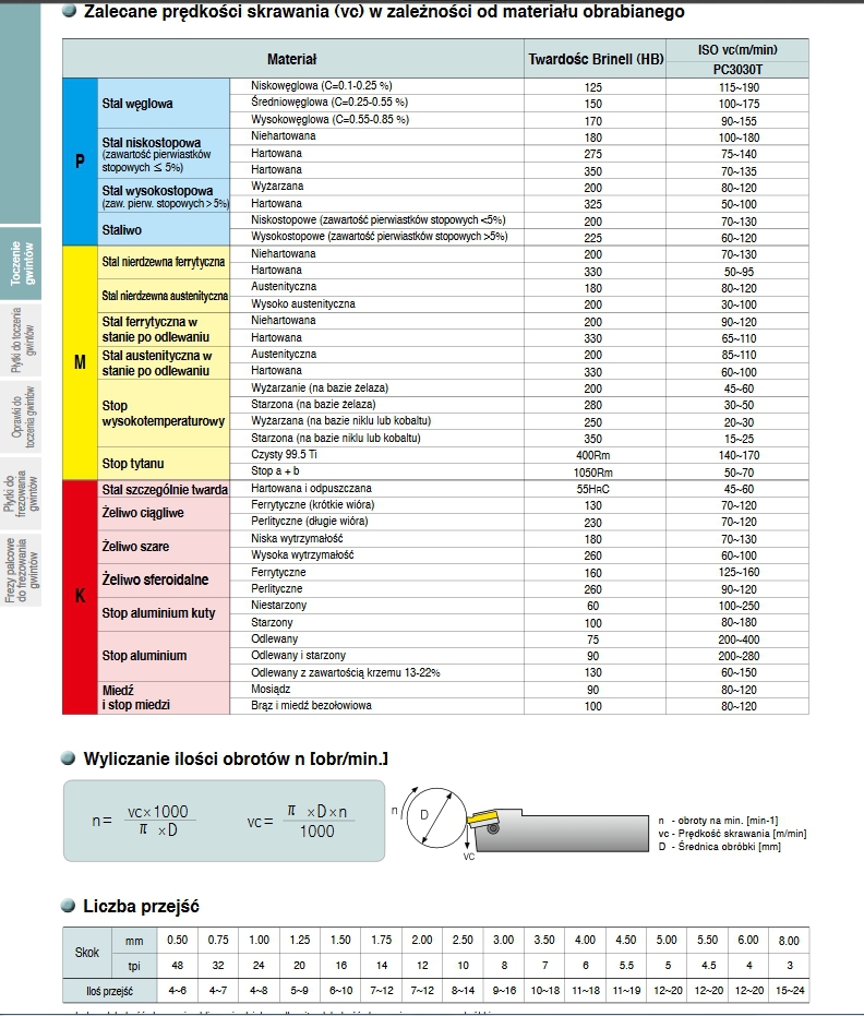

Gwintuje gwint M16x1.5 w S355 na tokarce CNC. Do tej pory robiłem jakąś bliżej nie znana mi płytką ale się skończyła :evil: . Założyłem nowa 16ER AG60 i gwint wygląda fatalnie :cry: ( matowy , w dotyku postrzępiony) , sprawdzian się wkręca jak trzeba wiec wada jak by tylko wizualna. Na poprzedniej płytce kilkadziesiąt pierwszych gwintów było b. ładnych (błyszczące....) . Potem , wraz ze zużyciem płytki , gwinty zrobiły się matowe ale nadal były gładkie. Wszystko wskazuje , ze to wina płytki ale tez mam pytanie do kolegów jakie obroty ustawiacie do nacinania gwintu M16x1.5 :?: . Ja mam 1000 obr i 6 przejść. Z tabeli wynika , ze obr min. to 1990 , jakoś tak dużo :???:

Przy tej średnicy śruby 1000obrotów daje prędkość skrawania 50m/min, zwiększ obroty i ewentualnie tocz cieńszym wiórem, widocznie akurat ta płytka wymaga większych obrotów.

Jak wy to liczycie czy ja zle patrze bo mi wychodzi według twojej ściągawki 2000 - 3500 rpm
(Stal niskostopowa niehartowana -Vc 100-180 )
Natomiast na płytce ER16 AG60 do stali proszą o Vc 150 -250 (jeszcze więcej)
Jeśli maszyna pozwala to śmiało przynajmniej próbnie na 2500 a i nawet 3000rpm zobacz, na razie przecież zalecanego minimalnego Vc jeszcze nie osiągnąłeś.

Dzis zacząłem detale z gwintem M33x2 , ta sama płytka , 1000obr i 9 przejść a gwint piękny. Wiec przy M16 trzeba powalczyć jeszcze z parametrami.
