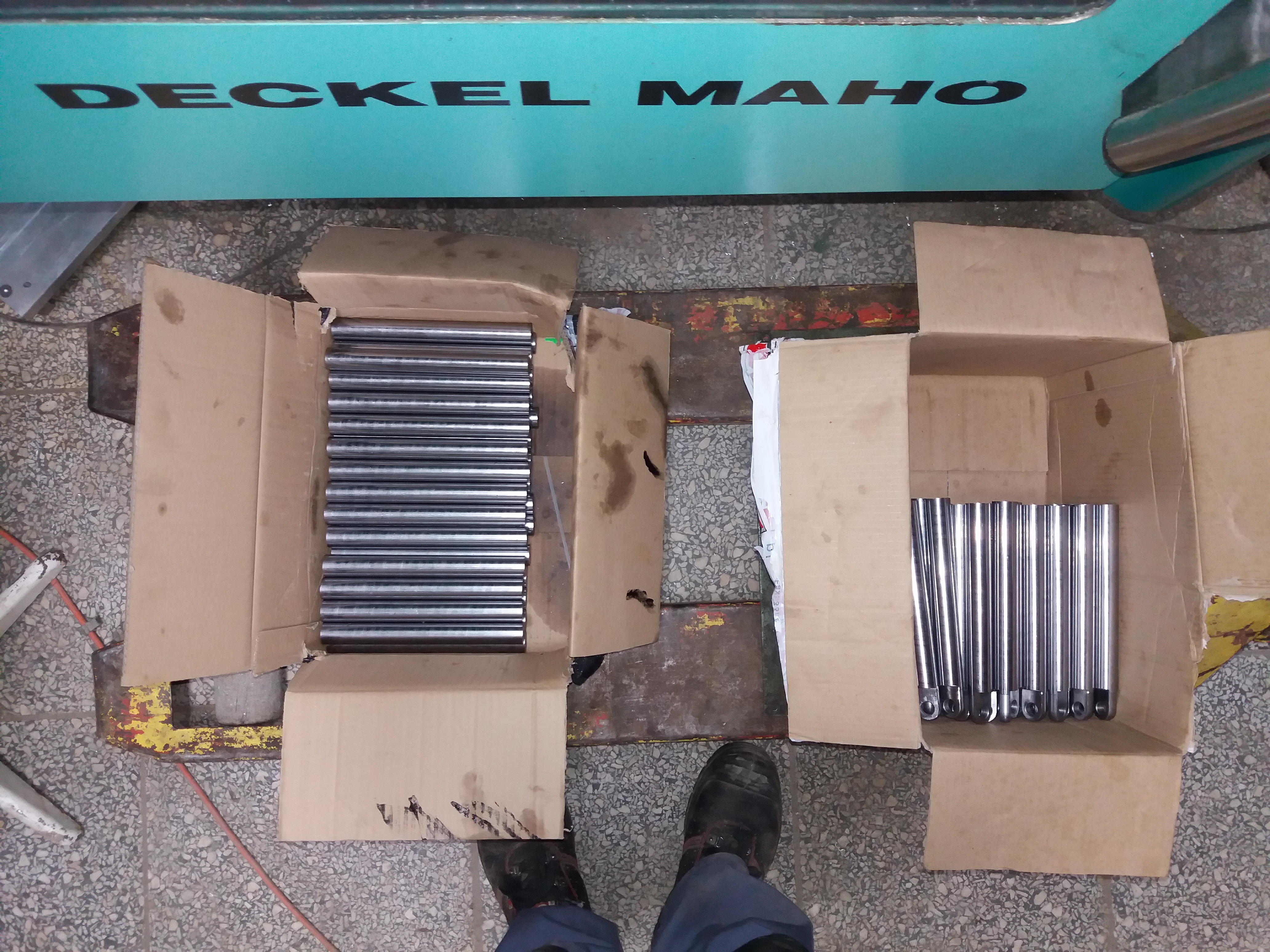

Mam do wykonania detal na tokarce , obrabiam najpierw jeden jego koniec , odwracam go w uchwycie i obrabiam drugi koniec . Przygotówki są przycięte na pile z naddatkiem ≈2mm (długość≈210mm). Jak zrobić aby nie trzeba było mierzyć każdego detalu a była zachowana jego zadana długość ( ma to być 207 +/- 05mm) . Do wykonania 200szt :mrgreen: Myślałem o zaciśnięciu w rurze wrzeciona jakiegoś "zderzaka" do którego bym dosuwał każda następna sztukę , może koledzy doradza coś prostszego :?:

Zrobiłem zderzak jak kolega Kamar , u mnie inaczej się nie da . Sprawdzone na 200szt , działa idealnie :mrgreen:
