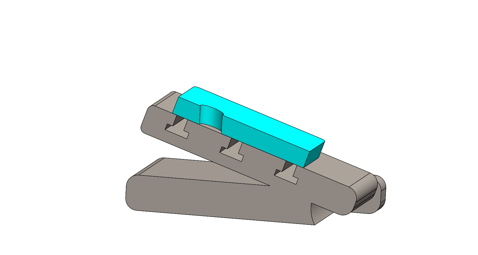

mam do wykonania kilka otworów pod kątem 20 oraz 45 stopni w odniesieniu do stołu frezarki.
W załączniku znajduję się poglądowe zdjęcie w przekroju.
Kolor ciemniejszy to stolik pochylny, natomiast ten drugi to przykładowy detal z otworem pod kątem.
Dysponuje frezarką numeryczną 3 osiową wraz z sondą przedmiotową Renishow oraz stolikiem pochylnym z ustawieniem wysokości na płytki wzorcowe.
Problemem dla mnie jest złapanie baz.
O ile złapać środek w jednej z osi x lub y (zależnie od ustawienia kierunku stołu pochylnego na stole frezarki) jest oczywiste, natomiast mam problem jak złapać pozostałe dwie współrzędne.
Program generuje z cama i tam sobie detal ustawie pod kątem, natomiast wszystkie wymiary mam zawsze od środku i robi się problem bo można łapać pewnie jakiś najwyższą krawędź na czujnik, natomiast niesie to za sobą ryzyko błędu.
Tolerancja wykonania to 0,15mm w plusie (otwory mają prowadzić kołki skośne, natomiast pozycjonują inne elementy)
Wiem że najlepiej takie detale wykonać ma maszynie 5 osiowej, natomiast muszę wykorzystać maszynę jaką dysponuję.
Będę wdzięczny za wszystkie sugestie.

Na wiertarkach współrzędnościowych to się bazuję skośne otwory przy pomocy kuli.
Najczęściej robią sobie płytę z otworem powiedzmy że fi 20 na otworzę kładą kule np fi 30
Na płycie traserskiej mierzy się wysokość kuli w otworze.
Później całość pod kątem mocuję się na stole, bazujesz się do kuli wyznaczają jej środek, a później to już matematyka.
W jakimś starym poradniku widziałem rysunek opisujący tą metodę, jak znajdę to wrzucę zdjęcie

Można to jeszcze prościej zrobić.
Stolik sinusowy na 0 stopni zbazować sondą , podłożyć płytki wzorcowe i policzyć z trójkątów przemieszczenie naszej bazy.

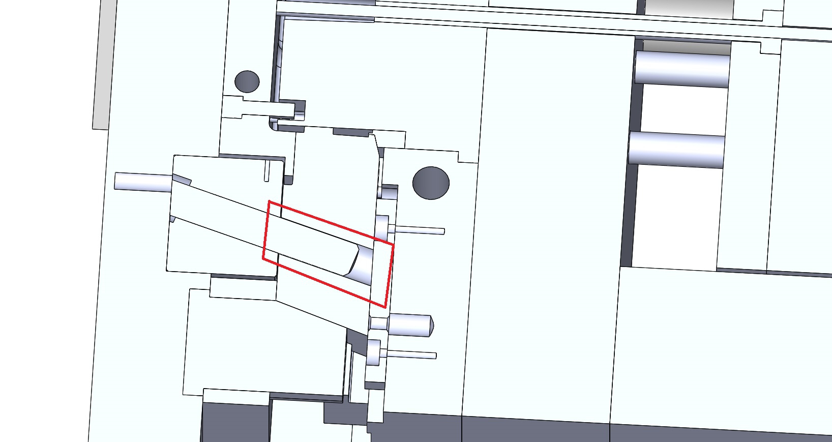

Najrozsądniejszym dla mnie sposobem jest propozycja kolegi arasz z przeliczeniem przemieszczenie bazy.
Wieczorem to rozrysuje i policzę.
W załączniku załączam fotkę złożenie w przekroju gdzie na czerwono zaznaczyłem element, który będzie wykonywany.
Nie chodzi mi o bazowanie się w otworze, a połapanie baz najlepiej od środka detalu żeby nie przeliczać łańcuchów wymiarowych.
Ze złapaniem najwyższej krawędzi na czujnik jest taki problem że nie raz takie otwory robimy w gotowych płytach, które mają już fazę o nie znanej wartości więc to odpada.
Jeśli, ktoś miał by jeszcze jakieś sugestię będę wdzięczny.

Pytanie na koniec (mój) jakie Ø otworu ?
injectionmold
Posty: 12
Rejestracja: 24 lut 2017, 22:33
Lokalizacja: EU
Post napisał: injectionmold » 25 lut 2017, 15:39
W tym wypadku fi 10mm, natomiast zazwyczaj zakres średnic w przedziale od 1 do 20mm.
