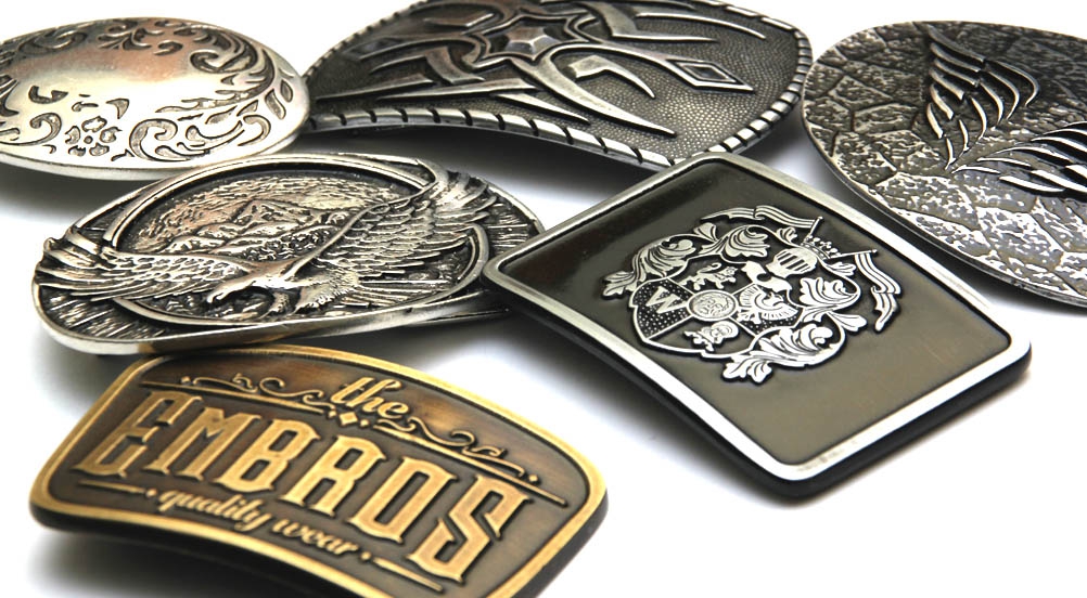

Witam wszystkich, szukam najlepszego sposobu na wypelnianie kolorem fragmentów grawerunku.
Zależy mi na efekcie wizualnym i trwałość na uszkodzenia mechaniczne.
Nie jest to jakieś zlecenie, wszystko robię na potrzeby własne, więc nie mam jeszcze nawet szkicu, co chyba nie jest problemem.
Do wypełnienia jest grafika i cyfry / litery, w tym drobne przestrzenie ok 1 mm szerokości.
Znalazłem fajnie zrobione (chyba klamry do paska), tak czy inaczej efekt jest ciekawy, pytanie jak i czym zostały wypelnione , bo sam grawerunek wykonano pewnie frezem?
Z góry dziękuję wszystkim za pomoc.

Jak dla mnie wyglądają na przeszlifowane i wypolerowane po oksydowaniu lub czernieniu.

Faktycznie efekt podobny. Ciekawe jak z trwałością, bo niektórzy twierdzą, że oksydowanie na zimno jest do niczego, m.in jest nietrwałe (podobno).
Z drugiej strony jeśli chodzi tylko o wrażliwość na uszkodzenia mechaniczne to zagłębienia, wąskie szczeliny po frezie nie są bezpośrednio narażone np na ścieranie.
Pytanie jak to wygląda w praktyce.

Toto coś to po prostu odlew z Zn/Al podbarwony w lakierze termo-utwardzalnym i oszlifowane wypukłości a na to lakier bezbarwny,
ot cała filozofia słynnej chińskiej manufaktury: No-Name.
kup se u chinoli byle pasek z taką klamrą i dokonaj wiwisekcji takiej że klamry.

Takie afekty osiąga sie patynami i późniejszym szlifowaniem.
Masz tu sprawdzoną ofertę http://www.prachem.pl/patynole/
