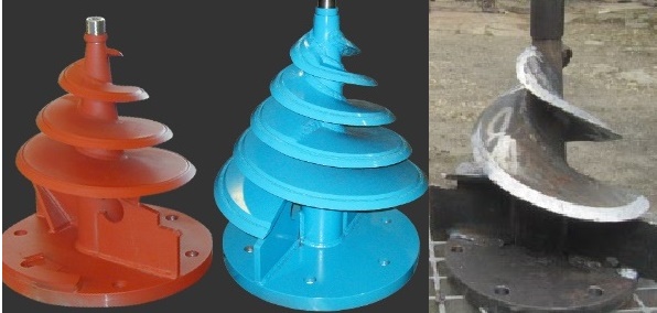

Witam. Szukam informacji jak najprościej wykonać taki element. Ja myślałem nad wypaleniem okręgów z blachy, rozgięciem ich w miejscu przecięcia (promienia) a po spawaniu do wałka obciąć naddatek palnikiem i zapiąć na tokarkę ze skręconymi saniami. Na koniec wykonać przyrząd do ostrzenia szlifierka kątową.
Stożkowy ślimak ma być elementem rozdrabniającym gałęzie na zrąbki. Jaką stal najlepiej zastosować ???
