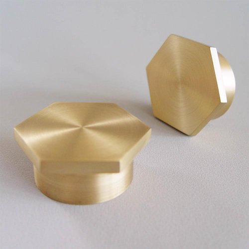

witam czym uzuskuje się taki efekt ?
mam jeszcze drugie pytanie, jak to jest wykonane ? z dwóch kawałków i zgrzane/ lutowane ?
są na rynku takie przekroje pięciokątne bo to chyba z przekroju jest wycięte ?

Tokarką :) Element mosieżny wygląda na zatoczony pręt 6kt

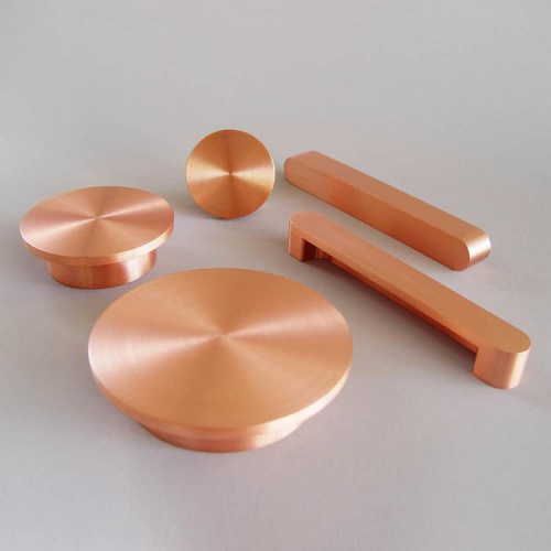

to ten miedziany też wytoczony ?
cięzkie te detale muszą być w takim razie.
zastanawiam się czy na tyle jest wytoczony ten środek ?
mocowanie to pewnie gwint od tyłu, ale w miedzi gwintowaie to nie halo jest , więc jak to zrobić osadzić gniazdo z gwintem ?

Nie ma rzeczy niemożliwych. Jeśli chodzi o elementy wykończone na tokarce (planowanie) to światło odbija się właśnie w taki charakterystyczny sposób. Obrabiam miedź na tokarce stad wiem, co można uzyskać.

kolega jak robił gałki to konikiem dociskał klocek z papierem o różnej gradacji i uzyskiwał różne efekty tych rys.

" takie przekroje pięciokątne " tak - zwłaszcza takie jak na drugim (niżej) zdjęciu,
kwadratura koła trójkątnego ?

Jeżeli te detale pochodzą z masowej produkcji to prawie na pewno są miedziowane/mosiądzowane.
Miedź to trochę drogi surowiec jak na masową produkcję gałek do drzwiczek w szafkach:D

Ale jeśli to elementy do hydrauliki/pneumatyki to są to najczęściej uzyskane metodą skrawania detale z metlii kolorowych, te osiowo symetryczne konkretnie toczone. Dokładnie tak jak mówili poprzednicy. Z 2 strony, czy warto odpowiadać gościowi który nie umie liczyć do 6-ciu?

te akurat ze zdjęcia nie są masową produkcją, to krótkie designerskie serie. i jest to miedź, a nie miedziowanie.
