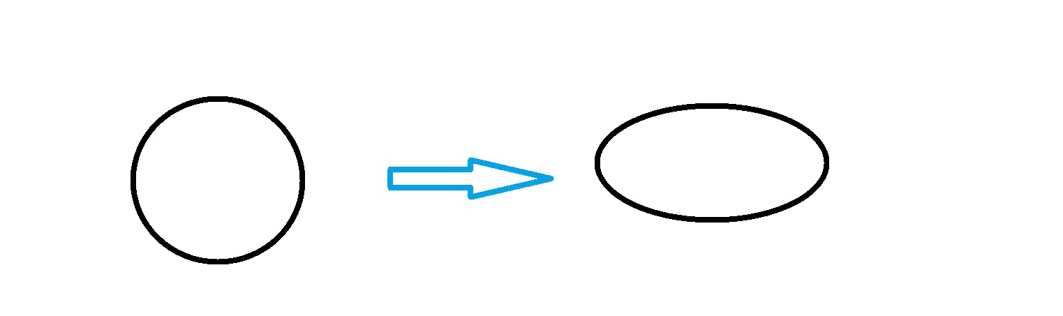

Witam potrzebuje robić z okrągłych profili profil typu elipsa. Pytanie czy rolki dotoczone pod wymiar i spotykające się w tej samej pozycji załatwią sprawę czy będzie skręcało ?
potrzebuje to robić na rurach alu np 30mm i robić elipse ok 20x40 lub podobna konfiguracja

Za jednym przejściem przez dwie rolki nie uzyskasz tego przekroju musi być parę przejść powiedzmy po10% za jednym przejściem .Poszukaj profilarki rolkowe

Nawet w alu nie pójdzie na raz ? przy założeniu profilu 30x1,5 gat PA38 ? jest to dość miękki materiał i prosty w obróbce, więc wydaje mi się że spłaszczenie o powiedzmy 40% nie powinno stanowić problemu, lecz bardziej zastanawia mnie fakt ,,skręcania,, materiału w trakcie walcowania

Można zastosować prowadnicę odbierającą o profilu przewalcowanej rury nie będzie się skręcać, ale jednokrotne walcowanie do elipsy o takich proporcjach może prowadzić do nie zamierzonych deformacji powierzchni (rury) mino że to PA38.

na raz zapomnij
przy ściance 1,5 zapadnie się w środku - może przy 3 mm utrzyma kształt
