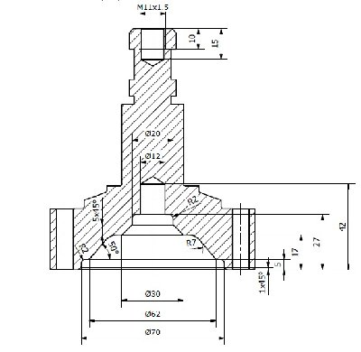

witam mam nadzieję że podpowiecie mi panowie w tej kwesti: muszę zrobić proces technologiczny części w załączonym linku. Jeśli chodzi o powierzchnie zewnętrzne to wszystko jest dla mnie jasne problem zaczyna się przy wytaczaniu powierzchni zewnętrznych z którymi mam pierwszy raz styczność w sensie właśnie procesu technologicznego.
Pomijam obróbkę zgrubną i wykończeniową załóżmy ze piszemy proces od razu na gotowo.
Skrobnąłem tak:
1) wiercić Φ12 zachowując wymiar 42 (hasło ‘’zachowując wymiar’’ z Felda)
2) wiercić Φ20 zachowując wymiar 22 (to wiercenie żeby wjechać swobodniej wytaczakiem)
3) załamać krawędź 1x45°
4) wytaczać Φ70 zachowując wymiar 5 i promień R2
5) wytaczać powierzchnię stożkową zachowując wymiar 17 i promień R7
6) załamać krawędź 5x45°
7) wytaczać Φ20 zachowując wymiar 27 i promień R2
proszę o komentarze co by tu zmienić żeby było zgodnie ze sztuką

Nie lepiej ( prościej ) Napisać Wiercić fi 12 na głębokość 42mm ?
Wg mnie załamuje się krawędzie pilnikiem gdy są ostre. Toczenie fazy czy tam ścięcia to jednak coś innego.
Ja dał bym przykładowo Wytaczać fi 70 na głębokość 5mm z zachowaniem promienia R2.
Generalnie proces chyba przejdzie. A dokładność wykonania jakaś jest podana czy tak jak na rysunku w całych mm?

Dodać na jakiej maszynie, w jakim mocowaniu, jakim narzędziem, przy jakich parametrach i czym mierzyć. Bo to żadna sztuka napisać wytaczać stożek z zachowaniem R7.olszyn83 pisze:proszę o komentarze co by tu zmienić żeby było zgodnie ze sztuką
Równie dobrze mógłbyś napisać - wytoczyć zgodnie z rysunkiem
