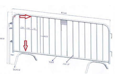

Zastanawiam się nad wydajną metodą dla wykonania otworów technologicznych pod ocynk w rurkach do produkcji barierek tymczasowych.
Dodatkowo zastanawiam się czy bardziej korzystne będzie umieszczenie ich na rurce poziomej w miejscy styku z rurką pionową, czy na każdej z rurek pionowych.
Będę bardzo wdzięczny za każdą radę!

Do ocynku galwanicznego obowiazuja 3 zasady - I zadnej z nich nie mozesz pominac !
1. Kazda zamknieta przestrzen MUSI miec zostac nawiercona.
2. Kazda przestrzen MUSI miec otwor u gory I na samym dole w takiej pozycji w jakiej bedzie zanurzane do kapieli cieklego cynku zeby mogl wlac I wylac sie z niej ciekly cynk oraz wyleciec I wleciec na jego miejsce powietrze.
3. ( Najwazniejsza ) otwory musza byc widoczne. Jesli tak zaprojektujesz swoja rame ze bedziesz mial wewnetrzne otwory oprzelotowe w elementach ktore ciezko bedzie sobie zwizualizowac to I tak na ocynkowni ponawieracaja ci nowe otwory ( I skasuja odpowiednio ) bo nie beda chcieli ryzykowac ze takowych otworow nie bylo kiedy rozerwie w kapieli zamknieta rurke I rozbryzga ocynk po calej hali....

Z twojego posta wynika, że otwory muszą zostać umieszczone w górnej i dolnej części rurki pionowej (muszą być widoczne).
Przygotowuję się do produkcji tych barierek w długich seriach (co najmniej 1000szt. rocznie). W związku z tym poszukuję najwydajniejszej metody dla wykonania otworów. Na każdą barierkę przypada 15 rurek pionowych (30 otworów w rurce 14x1.5). Wiercenie raczej nie wchodzi w rachubę. Jakiś pomysł na inną, wydajniejszą metodą nie wymagającą potężnych inwestycji?

Oczywiscie ze jest lepsza metoda.
Te rurki pionowe wcale nie musza byc wiercone !
Wystarczy ze zostana obciete pod katem prostym zamiast do ksztaltu tej wiekszej poziomej rurki.
Spaw tylko po 12-15 mm z dwoch stron tam gdzie krawedz blizej powierzchni poziomej rury.
Zostaja z kazdej strony rurki po 2 szczeliny ktore dla malej objetosci sa wystarczajace.
Wciaz pozostaje kwestia glownego palaku.
Ale to daje sie rozwiazac jednym otworem jesli zamiast w pionie zawiesisz te ramki pionowo i pod lekkim katem. Wtedy dolne otwory rury posluza jako otwory technologiczne a zostaje Ci tylko jeden otwor do nawiercenia.
Zwroc uwage ze wiekszosc wanien cynkownie maja po 2.4m glebokosci na 1.5 m szer. Dlugosci zaleznie 8-10-12m. Tu nie ma Problemu.
A moze zamiast spawac i cynkowac lepiej kupic rure juz ocynkowana z chin i tylko pociac, powyginac i lutospawac mosiadzem ?

Dokładniej przyjrzałem się zdjęciom tych barierek i faktycznie, rurki są cięte pod kątem prostym i nie są obspawywane dookoła, jedynie z dwóch stron. Jeden problem z głowy. Teraz pozostaje dobranie gientarki o odpowiednich parametrach.
