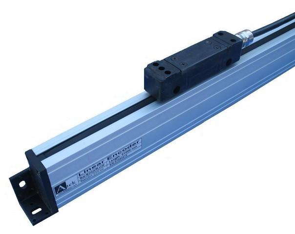

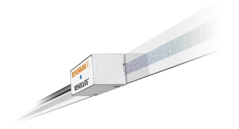

clubber84 liniały rozumiem że są to te z lewej i prawej strony zamontowana na maszynie i połączone z górną belką (dla mnie wyglądają jak jakieś siłowniki
). Wyczyścić na pewno wyczyszczę całą maszynę bo troszkę zapylona. Kwestia jest taka że dziś przyjechałem i brat zresetował ustawienia matrycy, stempla, materiału. Bez wpisanych danych wygląda jak by się poprawiło ale nie jestem pewien. Na szczęście nie wchodził w ustawienia serwisowe bo nie znał kodu więc chyba w maszynie nic nie zmienił więcej.

Bym wrzucił zdjęcie jak to wygląda u mnie w maszynie ale za nic nie chce mi się załadować ??
Jak załączyć zdjęcie do posta??
[ Dodano: 2015-04-24, 10:35 ]
Wprowadziłem na nowo dane stempla, matrycy i materiału.
Przeczyściłem te prowadnice które mam po obu stronach.
Dalej jest ten sam problem.
Zauważyłem że mam też po obu stronach na samej górze dwie skrzynki do których są podłączone przewody. Z tych skrzynek podłączone są te prowadnice.
Na wtyczkach są diody i z jednej strony pali się 1 zielona a z drugiej palą się zielona i czerwona. Przy starcie gięcia jak belka zjeżdża w dół to czerwona gaśnie.
Panowie jakieś podpowiedzi ??
Zdjęcia załadowane
LINIAŁY??
SKRZYNKA
