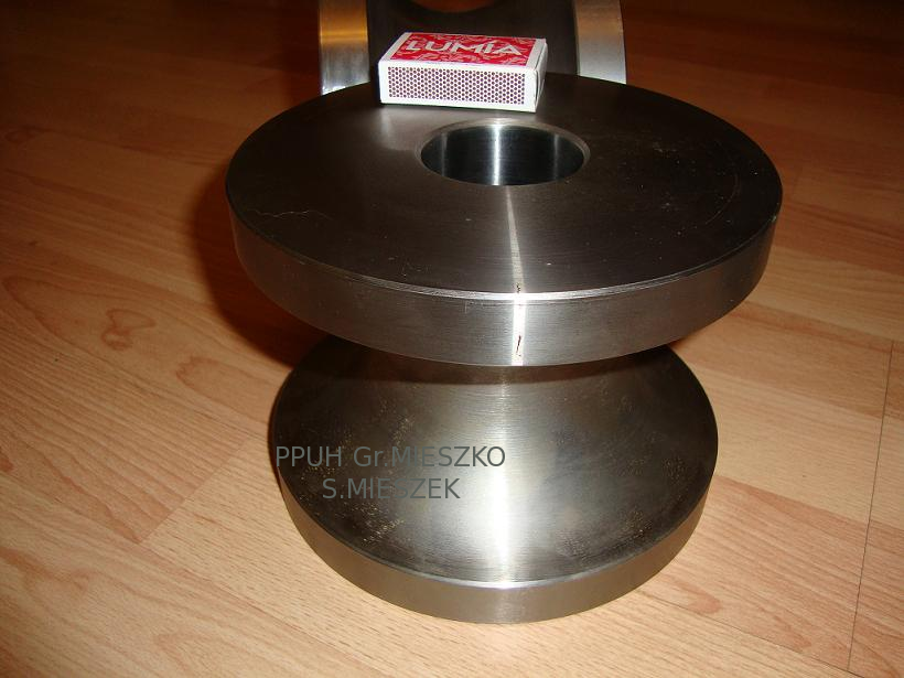

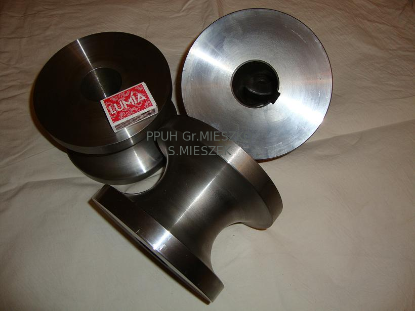

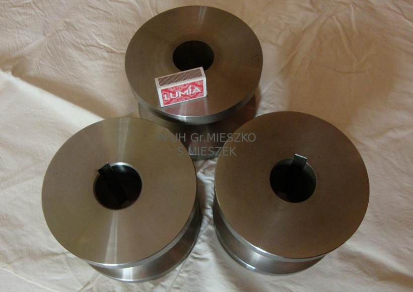

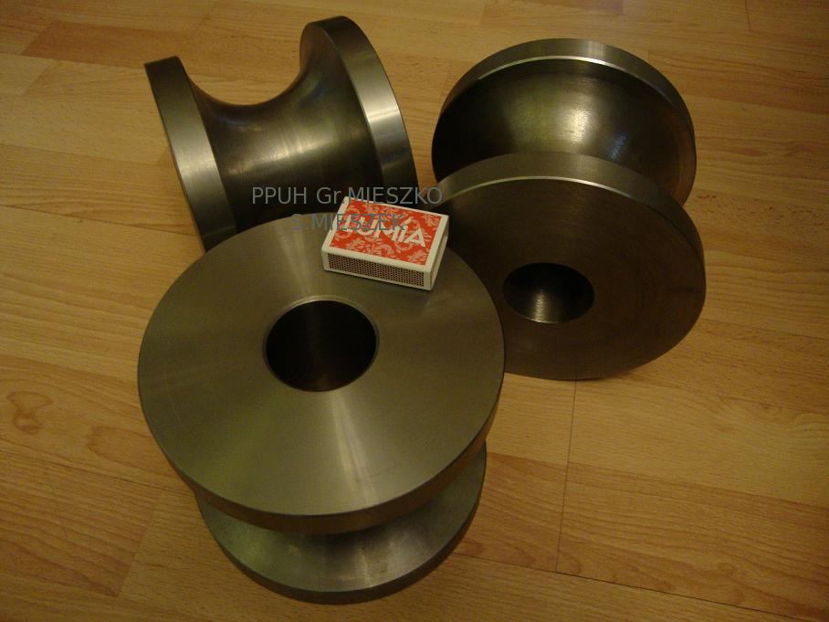

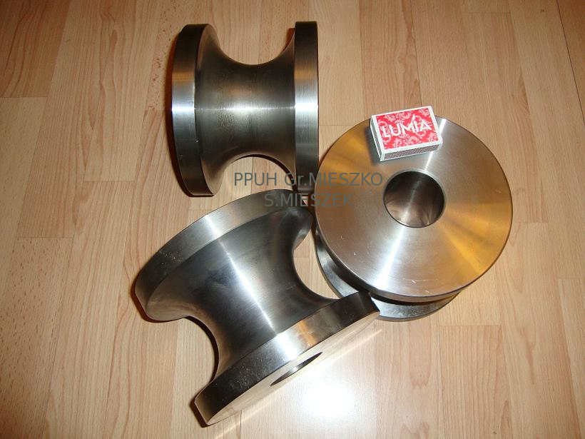

Post napisał: skoczek » 20 mar 2015, 11:32
Witam serdecznie :)
Ja również pochwalę się wykonanymi walcami (rolkami) do giętarki trójrolkowej. Średnica zewnętrzna φ170mm, gięta rura φ82.5mm.
https://www.cnc.info.pl/topics66/rolki- ... htm#481165
Pozdrawiam serdecznie!

Post napisał: andrzey520 » 21 mar 2015, 12:24
Często dorabiam takie rolki stal to WCL hartowana do 60 HRC + azotowanie
