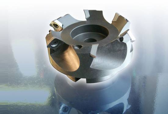

Jak dla mnie to na głowicy tez za małe obroty a posuw nie wiem bo nie wiem jaka to głowica..
Co do freza węglikowego to obroty ok a posuw.. znowu nie wiadomo ile nawet zębów..
ale ja ze swojego doświadczenia wiem, że frezy te na ostro lubią się kruszyć na rogu dlatego jak obrabiam dno biore frez z promieniem albo fazką..
A tak serio to polecał bym Ci zgrubnie do tego rowka jakiś frez do dużych posuwów.. np fi 32..
i zostawić sobie ok 0.3 na boku.. i węglikiem to objechać na raz albo dwa na gotowo.. tak będzie najszybciej i najtaniej.

Post napisał: swiezy » 06 lut 2015, 10:30
To jest ta głowica . A frez węglikowy ma dwa pióra http://www.matbor.pl/index.php/FREZY-UN ... w.tpl.html . Mam tez taką głowicę fi 63 Dla niej parametry katalogowe to S 900 F 700-1000 Ale rzadko jej używam bo płytki bardzo drogie a i też siadają. Obrazek
[ Dodano: 2015-02-06, 10:32 ]
http://www.pafana.pl/r646____soku.php to ta druga głowica
[ Dodano: 2015-02-06, 10:38 ]
Ale też dawałem większe obroty np S1000 i F 600-800 Ale nie widziałem różnicy. Chciałbym popracować na jednych płytkach choćby tydzień a nie 4 godz i obracać ostrze. Ogólnie super że jest zainteresowanie i będę wdzięczny jeśli doradzicie jak dobrać do nich odpowiednie parametry. A czy kolega Rafalxfiles mógłby mi podać konkretną nazwę tego freza fi 32 będę wdzięczny

Post napisał: Psikus » 06 lut 2015, 11:24
Pafana nie robi dobrych narzędzi. Więc nie dziw się że szybko się zużywają. Ale jeśli jesteś już skazany na Pafanę to popracuj nad tym jak narzędzie wchodzi w materiał, jakie ma chłodzenie. Przy frezowaniu kieszeni dopilnuj aby chłodzenie było mocne aby wypłukiwało wióry aby narzędzie przy skrawaniu nie mieliło wiórów, wtedy następują wykruszenia.
Jeśli masz możliwość to spróbuj zastosować płytki innego producenta do narzędzi które już masz. Pogadaj z jakimś handlowcem , może da się coś założyć z innej firmy.
pozdrawiam
