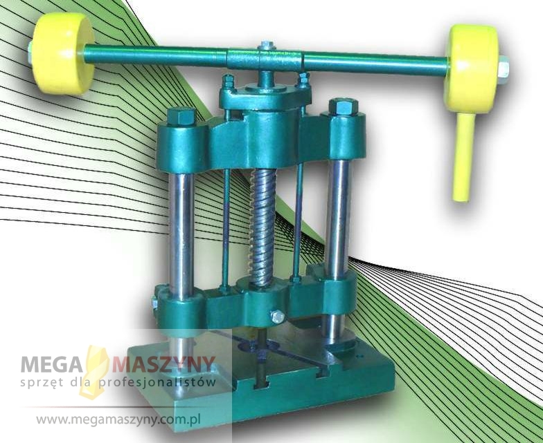

Czy jest sposób(narzędzie) dzięki któremu można by samemu robić podkładki z blachy mosiężnej?Nie myślę tutaj o bardzo drogich automatach tylko o produkcji na małą skalę.
Podkładki ,które miałbym wykonywać miałyby około 11 mm średnicy zewnętrznej,6 mm średnicy wewnętrznej i grubość około 0.5 do 1 mm w zależności od tego które łatwiej było by wykonywać.
Co musiałbym zakupić?
Posty: 12408
Post napisał: RomanJ4 » 25 lis 2014, 21:17
Mała praska, np balansowa, i wykrojnik dwutaktowy do wycinania
http://www.megamaszyny.com.pl/prasa-bal ... 21554.aspx
albo hydrauliczna(mają większy nacisk), ale będzie wolniejsza..
albo małą mimośrodową, wtedy wykrojnik na kilka sztuk na raz
Grat bębnować.

my robimy na małej mimośrodówce. Wykrojnik postępowy musi być, bo najpierw robisz otworki a potem wykrawasz zewnętrzną średnicę
Posty: 12408
Post napisał: RomanJ4 » 25 lis 2014, 21:44
Ja widziałem też z współśrodkowymi stemplami, mniejszej średnicy najpierw wycinał otwór, w dalszym suwie stempel większej średnicy wykrawał podkładkę z taśmy, a w suwie zwrotnym mniejszy stempel chował się w większy, i podkładka spadała do rynny przez wyrzutnik,
Ale fakt że postępowy prostszy w wykonaniu..

Jeżeli chodzi o tą balansową to chyba nie wiem jak to działa:-)
Mógłbym się skusić na taką mimośrodową.Czy taki wykrojnik jest gdzieś do kupienia czy to się wykonuje pod zamówienie?
Średnicę podkładki mógłbym nieco zmienić jeżeli są standardowe wymiary wykrojników które można kupić
Posty: 12408
Post napisał: RomanJ4 » 25 lis 2014, 22:37
obracając energicznie sporymi ciężarkami nadajesz im dużą energię potencjalną która poprzez śrubę działa swoją bezwładnością masy na wykrawany materiał przebijając go..
