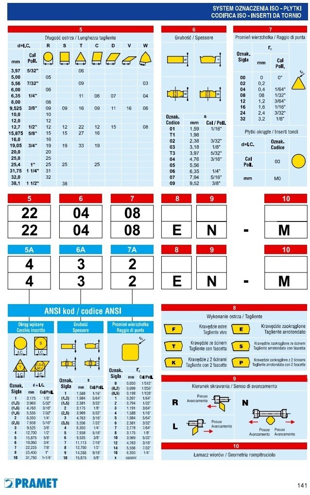

mam problem ze znalezieniem symbolu wkładki wymiennej do noża tokarskiego gdyż chciałem takowe zakupić
1 trójkątna z bokami prostymi
2 otwór fi5
3 nie płaska tylko z holką
4 wymiarów niestety nie znam i są jako tako bez znaczenia
z góry dziękuję

Z twojego opisu można tylko wywnioskować, że to płytka T
http://www.baildonit.pl/pobierz/katalog_baildonit.pdf
Na stronach C2-C3 powinieneś znaleźć odpowiedź jaką masz płytkę (i nie szukaj po średnicy otworu :wink: )

dzięki pomogło i też nie bo nie znam konkretnej odpowiedzi,za dużo tego wszszystkiego i jeżeli nie mogę szukać po średnicy otworu to jeśli zamiast fi 5 będzie fi4 to co zmienić nóż

To weź płytkę pomierz długośc boku grubość i dobierzesz

pkt4 niestety wymiarów nie znam ważne aby otwór był fi5,i był z holką ,trójkąt równoboczny

Na stronie C15 w katalogu Baildonit masz płytkę TCMT 220408 może ta ci przypasuje. Byłoby łatwiej jakbyś pomierzył swoją płytkę i wrzucił jej zdjęcia. Nie wiemy czy jest (czy ma być) to płytka dwustronna, z łamaczem, do jakich materiałów.

Podaj symbol i markę noża , to szybciej się tę wkładkę znajdzie / dopasuje.

nóż samoróbka,a wymiary zjechane na szlifierce, a otwór na pewno fi5 mm

Jeśli dobrze rozumiem, to płytka jest mocowana śrubą przechodzącą przez otwór w płytce. Jest to system mocowania typu S. Niestety w katalogach nie są podawane średnice otworów w płytkach i rozmiarów śrub.

sory ale to dziwne w linku Tomciowoja http://www.baildonit.pl/pobierz/katalog_baildonit.pdf od strony C3 są podawane wymiary otworów.
