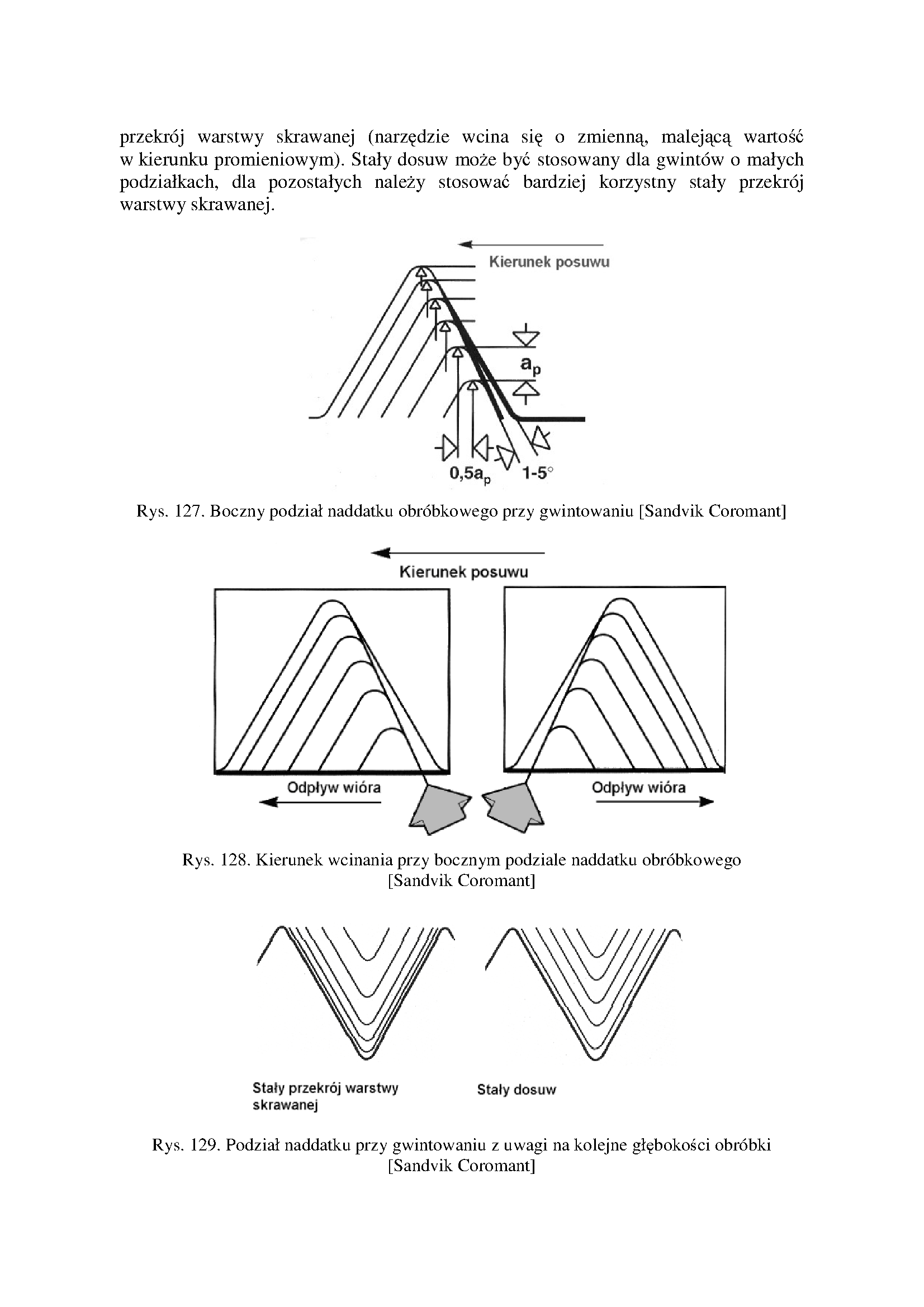

Dziękuję za podpowiedzi.
Nie wiem jak używałem wyszukiwarki, że przeoczyłem wątek "toczenie gwintów", ale widać dałem radę
Taki podstawowy błąd (tzn. katalog płytek niby taką możliwość przewiduje) to chyba będzie wchodzenie w głąb materiału, bez przesunięcia w bok - czyli wchodzenie prosto zamiast pod kątem.
Wypróbuję też te "przejścia wygładzające" - jechać dokładnie tymi samymi nastawami
Gwint na którym ćwiczę to M58x1.5 w G18A2.
W poniedziałek będę ćwiczył dalej

ilosc przejsc dla plytek
