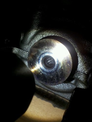

Jestem na tym forum nowy potrzebuje pomocy odnosnie regeneracji walka.Problem polega na wyrobieniu sie gniazda (6-Katnego) w walki regeneracja polega na wykonaniu nowej tulejki i wprasowaniu do rozwierconego walka wymiary tulejki bym mial ale niewiem z jakiej twardosci maleriatu wykonac taka tulej imbus ktory wchodzi do gniazda ma twardosc ok 50hrc a jaka powinna byc twardosc tulejki?POMPCY!!! zalaczone zdjecia przedstawjaja gniazdo uszkodzone walka jak i gniazdo po regeneracji.POMOCY w okresleniu twardosci materialu lub zlece wykonanaie takiej tulejki-tulejek!!!
Regeneracja gniazda walka pompy oleju 2.0tdi POMOCY:

Hmm, ja rozumiem, ale może dlatego, że miałem auto z tym badziewnym silnikiem. Autor pyta z czego wykonać gniazdo o kształcie sześciokąta w które wchodzi wał napędzający. Układ napędza pompę zębatą oleju.
W standardowym wykonaniu gnizdo jest za miękie i się wybija a co za tym idzie tracimy napęd pompy oleju. Weź pod uwagę, że w audi nie zapali się kontrolka ciśnienia oleju do 1500rpm (żeby przy uruchamianiu nie generować błędów) jedziesz w korku przez 20 min. Ja tak zezłomowałem 3 letnie A4 . Dla tego dosyć istotne, żeby ten element mógł w miarę długo pracować.
