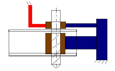

Witam Panowie, mam problem z którym borykam się już od pewnego czasu, mam za zadanie wiercić rurę kwadratową (czyli kształtownik 120mmx120mm ścianka 8mm) z jednego zamocowania przez dwie ścianki, otwory 16mm i 20mm. Problem tkwi w tym że wiertła są długie a mają małe średnice i co za tym idzie ściąga je przy wchodzeniu i szybko się wykruszają ( pierwszą ściankę mogę nawiercić ale drugiej już nie) najlepiej idą wiertla guehring'a z pilotem ale ilość zrobionych otworów nie jest satysfakcjonująca. Już w kilku firmach pytałem o wiertla składane i nie produkują wierteł takich długościach a najzwyklejsze wiertła HSS odpadają. Może ktoś z was spotkał się już z takim problemem, bardzo proszę o pomoc.

Może tuleje prowadzącą przed profilem (tulejka mocowana na sztywno) a jeśli to za mało tulejka prowadząca w środku profilu (mocowanie w wersji czerwonej lub niebieskiej). Tulejka powinna być twarda żeby się nie zużywała. Jak jest duża odległość to tuleja wewnętrzna może być problematyczna ale nie niemożliwa wykrojniki do profili jakoś sobie radzą.

Niestety acetylenek nie mam możliwości zastosować takich tulejek prowadzących gdyż są to profile długie od 2 do 4 metrów, nie mniej jednak dzięki za podpowiedź :) Odpowiedź tuxcnc pominę. A co do wierteł o których mówi spawtech całkiem podobne już testowaliśmy, nie dokładnie tej firmy ale z SUMITOMO ELECTRIC i z Sandvika , owszem tymi wiertlami fajnie się wierci w pełnym materiale ale w profilu otwór jaki daje to wiertło był nie do przyjęcia. A Ty wierciłeś dokładnie takim w profilu?
