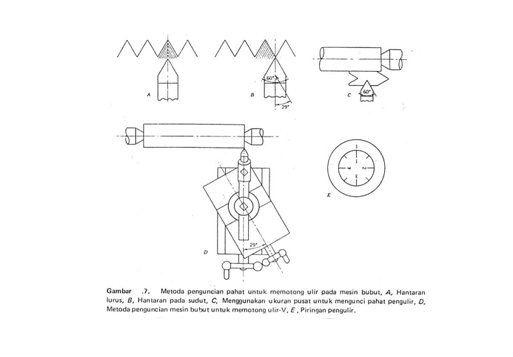

Nóż może być idealny, dobrze ustawiony plus smarowanie, ale i tak mogą być takie efekty jak opisałeś. Dużo może tu pomóc ustawienie suportu pod kątem. Dzięki temu nóż zbiera tylko jedna krawędzią, wiór lepiej się układa i nie kaleczy gwintu. Kąt ten wynosi połowę kąta zarysu zwoju. Zamieszczam rysunek znaleziony w internecie, który to obrazuje. W ten sposób toczę gwinty w miedzi.
[ Dodano: 2012-02-19, 13:24 ]
Kowal pisze:czy przy takim gwintowani można rozłączyć napęd przy pomocy oporu na prowadnicy
Można rozłączać nakrętkę jeśli nacinany gwint jest całkowitą wielokrotnością śruby pociągowej, ale czy Twoja tokarka umożliwia wyłączenie nakrętki na zderzaku?

pukury
Posty w temacie: 9
Posty: 7876
Lokalizacja: kraków
Post napisał: pukury » 19 lut 2012, 13:25
witam.
masz rację - zapomniałem napisać o skręconych sankach .
tak działa rutyna o pewnych sprawach się nie myśli :oops:
ale nóż 1 milimetr poniżej osi to również niedopuszczalne .

Wygląda na to, że jest za płytkie bo ostrze noże go liznęło. Dodam jeszcze, że w takich przypadkach można sobie pomóc pilniczkiem iglakiem trójkątnym. Na obrotach przykładać pilnik do zwoju raz z jednej potem z drugiej strony i przynajmniej sterczące zadziory pousuwać. Potem wyszczotkować. Czasem pomaga to na tyle, że gwint zaczyna wyglądać całkiem normalnie.
