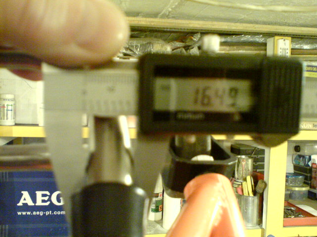

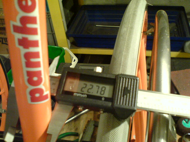

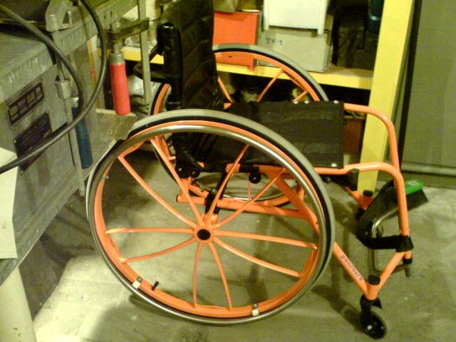

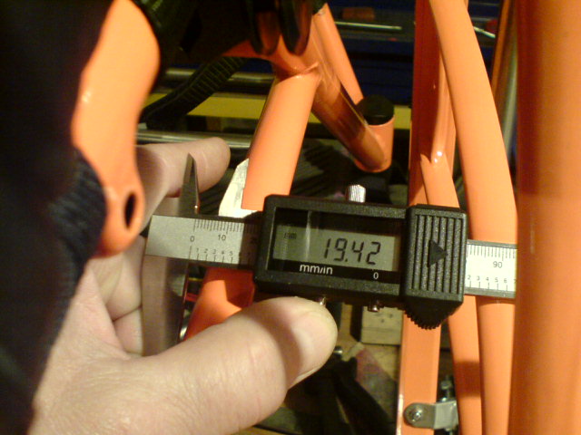

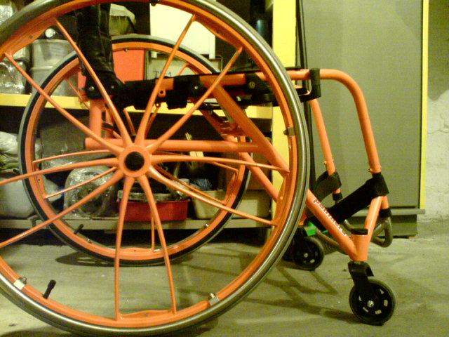

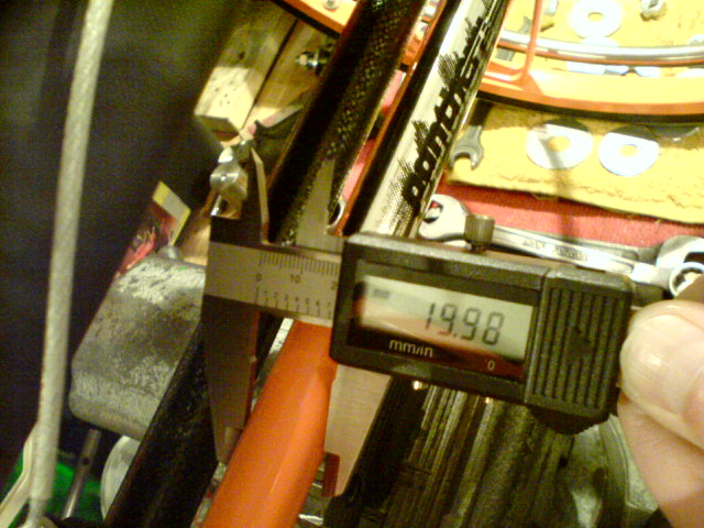

nie polecam aluminium.....jeden z najlepszych na świecie wózków aktywnych jest z rurek stalowych,średnice pokazane na zdjęciach.

Ta pantera ma rurki ze zwykłej stali(nawet ze szwem),jedyna rurka ze stali stopowej to podnóżek,ciąłem brutalnie ten wózek,bo jest przerabiany.
1 metr rurki fi 20-doskonałej do tego typu konstrukcji kosztuje 30 złotych,a jeszcze lepsza ze stali OH18N9-kosztuje 60 złotych...
Cały wózek w wykonaniu producenta waży 5,34 kg.
Pozostaje zapytać dlaczego nie jest z aluminium,ja uzyskałem odpowiedź od doświadczonych użytkowników takich wózków(sportowcy niepełnosprawni na wózkach)-dlatego napisałem,że nie polecam aluminium.
