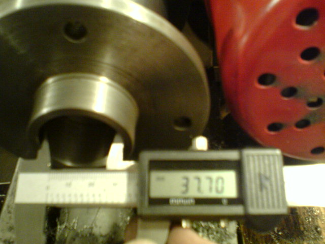

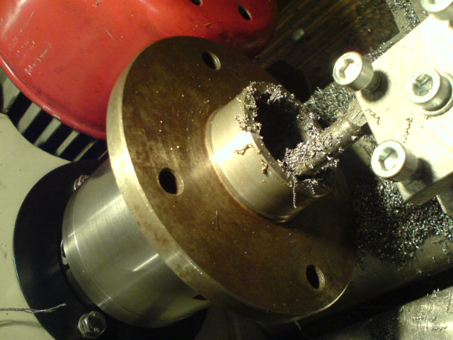

Na zdjęciu jest flansza,musiałem roztoczyć ją na 37,70 żeby pozbyć się rowka na wpust.
W powstałą dziurę będę pchał bolec raz na zawsze i już nigdy go nie będę wyciągał czyli będę pchał noo..na siłę.
Mam pytanie,tu mam fi wew. 37,70 jaką Waszym zdaniem mam zrobić średnicę wałka.
Nie chodzi mi o tabelę pasowań,ma być bardzo mocny wcisk,jednak żebym wepchał na 4 centymetry,nie rozerwał tej pochwy od piasty i żebym nie musiał się wycofywać żeby zmniejszać średnicę wałka.
Jakkolwiek brzmi ten opis to bardzo zależy mi na odpowiedzi kogoś doświadczonego w tego typu operacjach.Piasta jest bardzo cenna,drugiej nie zrobię.
Piasta jest z dobrego materiału,wałek też.Piasty w zasadzie nie chcę podgrzewać.
Pozdrawiam Szanownych Kolegów.

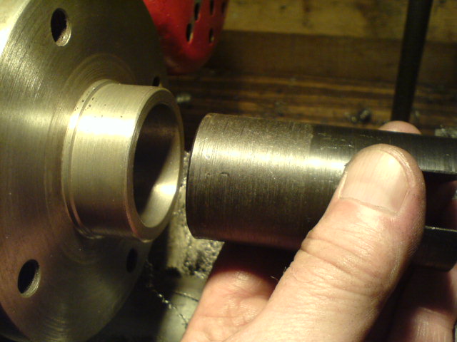

Posty: 17195
Post napisał: kamar » 21 sie 2011, 09:12
Dałbym 5-7 setek, dla pewnośći z klejem. Na wałku fazka 10-15 stopni żeby nie darł materiału.

Post napisał: qqaz » 21 sie 2011, 09:45
Kol mariuszbroda. Skoro piasta cenna to zweryfikuj te 5-7 ( szczególnie w okolicy 40mm) setek i zrób na próbę podobny komplet tulejki z czopem i spróbój go zmontować - to raptem godzina roboty wiecej. A jak cię cholera weźmie przy próbie wciskania to szybko sam dopasujesz naddatek. Odpowiedni do prasy którą bedziesz wciskał. I twardościi materiału. I stożkowości otworu. I wielu, wielu innych.

Re: na ile stoczyć średnicę czopa,czop ma 39,00 ?
Post napisał: CFA » 21 sie 2011, 10:11
mariuszbroda pisze:Mam pytanie,tu mam fi wew. 37,70 jaką Waszym zdaniem mam zrobić średnicę wałka.
Przy materiałach mało podatnych (piszesz, że piasta i wałek z dobrego materiału) to wystarczy minimalny wcisk, żeby zacisnąć. Żeby ustalić minimalny wcisk (choćby 0,005 - pomijając błędy kształtu), to musiałbyś dokładnie zmierzyć - nie suwmiarką. No i pytanie jaki chcesz uzyskać efekt - tzn ma tylko sie trzymać i nie spadać czy przenosić jakiś moment - konkretnie jaki.

Post napisał: tuxcnc » 21 sie 2011, 10:22
mariuszbroda pisze:Piasty w zasadzie nie chcę podgrzewać.
Ugotować we wrzątku na pewno jej nie zaszkodzi, a wałek można wsadzić do zamrażarki.
Z obliczeń wynika, że na tych 120 stopniach Celsjusza zrobi się pięć setek różnicy.
Mogłem się pomylić w obliczeniu, ale można przecież zmierzyć w temperaturze pokojowej i na zimno/gorąco.

Post napisał: clipper7 » 21 sie 2011, 11:26
Ścianka nie jest gruba, przy wciskaniu na siłę może nie wytrzymać. Spasowałbym ciasno i dał klej.Można też lutować, często tak robię i trzyma nadspodziewanie dobrze. Można też zakołkować. Napisz, do czego to ma służyć, jakie obciążenia przenosić itp.

Post napisał: kamar » 21 sie 2011, 13:32
CFA pisze:[ (choćby 0,005 - pomijając błędy kształtu), .
Dobre rady , w sam raz na bruk do piekieł :) setki czopów regenerowałem wciskając tulejki dyche ciaśniejsze pod suwmiatkę a nie mikromierz elektronowy. Tu ma być chyba nieobrabiane póżniej więc 5 setek coby bardzo nie odkszałciło piasty.

Post napisał: CFA » 21 sie 2011, 14:01
kamar pisze:
Nikt nie mówił, że ma być 0,005. Tyle wystarczy, żeby wcisnąć, ale mariuszbroda nie napisał co chce osiągnąć. Na podstawie tego co podał, to ja zrobiłbym minimalny wcisk rzędu jednej, góra 2 setek i zakołkował.

Post napisał: WZÓR » 21 sie 2011, 14:33
CFA pisze:...Nikt nie mówił, że ma być 0,005. Tyle wystarczy, żeby wcisnąć, ale mariuszbroda nie napisał co chce osiągnąć.
Więc polecam radełko proste , klej i po temacie. :razz:
