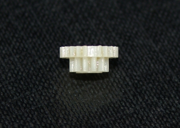

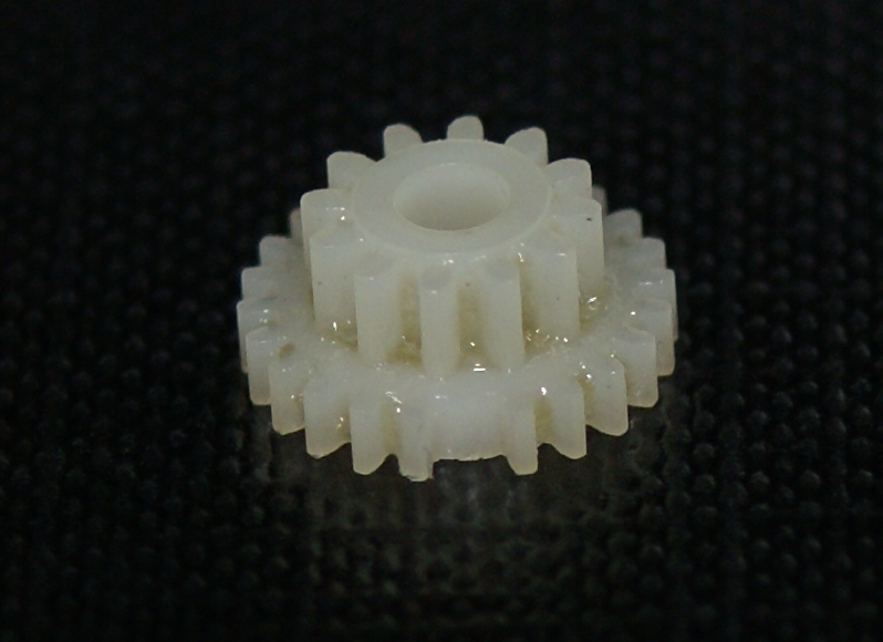

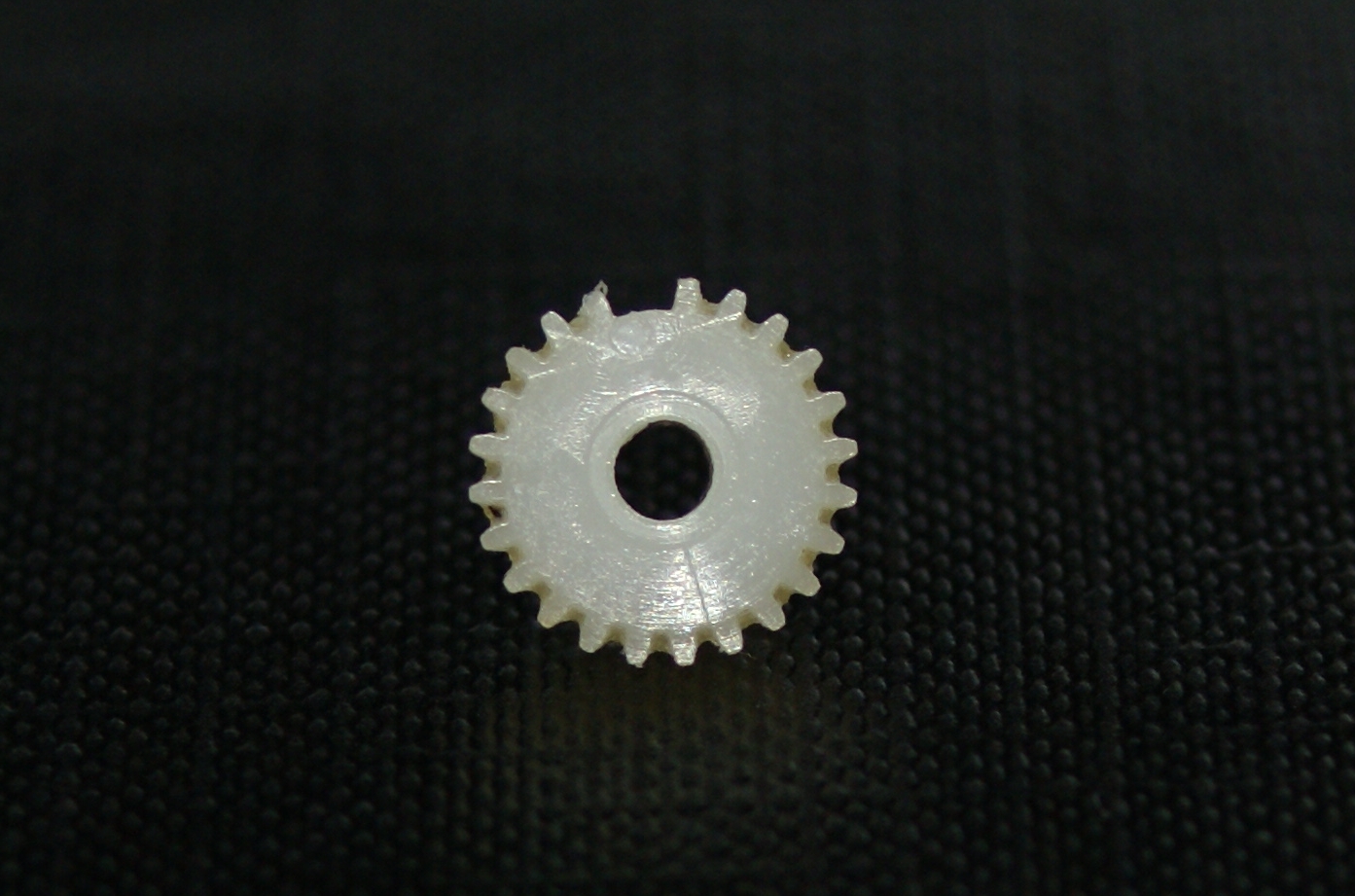

Zlecę wykonanie zębatki (układ dwóch kół zębatych) wymiary orientacyjne:
-średni. malego kola: 6,75mm ; ilość zębów 12
-średni. Dużego kola: 9,93mm ; ilość zębów 24
-otwór wewnątrz. : 2,47mm
-wys całego układu : 4,48mm
-wys dużego kola : 1,78mm
Dla zobrazowania,poniżej fotki
Czekam na propozycjeObrazek

Najtaniej będzie to wydrukować w 3d.
Jeśli chodzi o frezowanie będzie ciężko, ale wykonywalne, czego wynikiem będzie wysoka cena.
Posty: 12383
Post napisał: RomanJ4 » 04 maja 2010, 11:32
Albo wyfrezować osobno małe, z zatoczeniem do obsadzenia dużego i duże z otworem na zatoczoną część małego, nałożyć, zlutować albo skleić i już.

Raczej z tym na dłutownicę, nie powinno dużo kosztować
