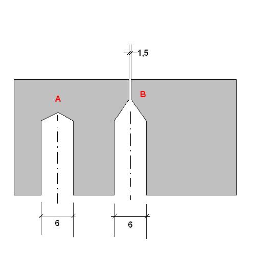

Potrzebuję podpowiedzi odnośnie narzędzia, którym mógłbym wykonać mały otworek stożkowy w mosiądzu. Właściwie to nie otwór tylko dno otworka w karztałcie lejka.
rys A przedstawia coś co powstaje po zwykłym wiertle
rys B to co chcę uzyskać.
Oczywiście otworek 1,5 potem sobie dowiercę. Głównie chodzi o bardziej zwarty kąt i dość gładką powierzchnię. Zostrzone ręcznie wiertło odpada, za mała dokładność i nie wiem czy wogóle dało by się uzyskać taki mały kąt.
Mam taki nawiertaczek 6/1,6, ale jest dwustopniowy i za mało jest tej stromej części.
Ostatnio zmieniony 18 gru 2009, 09:51 przez gelorad, łącznie zmieniany 1 raz.

gelorad pisze: Zostrzone ręcznie wiertło odpada, za mała dokładność i nie wiem czy wogóle dało by się uzyskać taki mały kąt.
Jeśli to ma być 1 sztuka to pokombinuj z ręcznym ostrzeniem wiertła niema z tym aż tak wielkiego problemu jak piszesz. Albo poszukaj kogoś kto posiada ostrzałkę do narzędzi to Ci bezproblemowo wiertło przeostrzy na inny kąt.
zacharius
Posty: 2558
Lokalizacja: Kraków
Post napisał: zacharius » 14 gru 2009, 16:42
no chyba że jeszcze można nawiercić zwykłym a potem zaostrzyć na inny kąt i "poprawić" stożek. wszystko zależy od materiału
zdzicho
Post napisał: zdzicho » 14 gru 2009, 18:11

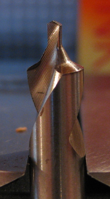

Ze zwykłego wiertła można wykonać pogłębiacz o kacie nawet 10st.Potrzeba do tego szlifierki kłowej do wałków i ostrzałki narzedziowej oraz wprawnej ręki.
djtaurus
Posty: 9
Rejestracja: 06 gru 2009, 12:48
Lokalizacja: Gdańsk
Post napisał: djtaurus » 14 gru 2009, 19:40
żeby wyszła ładna powierzchnia z pod wiertła na stożku trzeba zrobić tak jak będziesz zbierał ostatni płatek wióra to ustaw najmniejsze obroty jakie masz na maszynie np 20obr/min i lej chłodziwo i liźnij całą powierzchnię
ale narzędzie będzie trzeba dać na ostrzałkę bo ostrząc ręcznie raczej nie dasz rady uzyskać skrawania na szczycie tego stożka
powodzenia

Wiertłem zrobisz to bez problemu, nawierć to najpierw cienkim wiertłem przez całość jak na rysunku a następnie wierć z prowadzeniem.

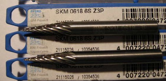

A mnie interesuje frezowanie linii, w przekroju jak "V". I jedyne co znajduję to frezy grawerskie albo do drewna. Pierwsze są za małe a drugie nie pociągną nawet alu. Chyba popróbuję wyszlifować jakiegoś freza dremelkiem. Ze złamanego wiertła.

Może takim frezem....
Frez stożkowy.jpg (42.91 KiB) Przejrzano 3583 razy

O!! Czemu ja odrazu nie szukałem wśród frezów ??? :roll:
