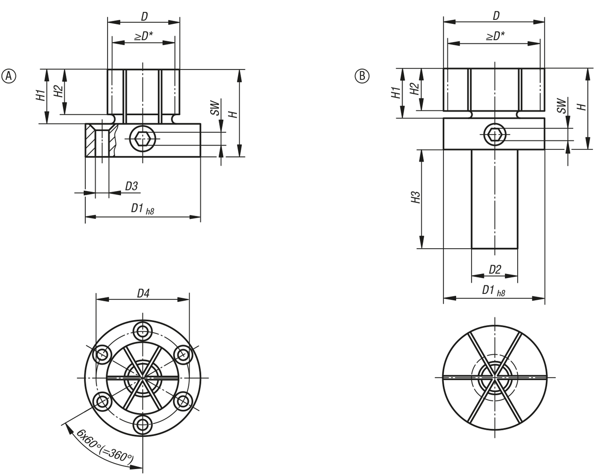

A czemu w szczękach? Nie da się jakiegoś trzpienia tam zastosować? Zauważ, że w maszynach zawsze masz w środku wrzeciona trzpień, który jak się wciąga, to zaciska szczęki, jeśli założony jest uchwyt. I ten trzpień mógłby zaciskać w jakiś sposób część na trzpieniu. Trochę jak masło maślane, ale myślę, że załapałeś o co mi chodzi. Choćby tak, jak działa tulejka rozprężna, tylko w drugą stronę (nie zaciskać otworu, ale rozprężać średnicę zewnętrzną. Przy tej ilości bardzo się będzie opłacić taki uchwyt zrobić.

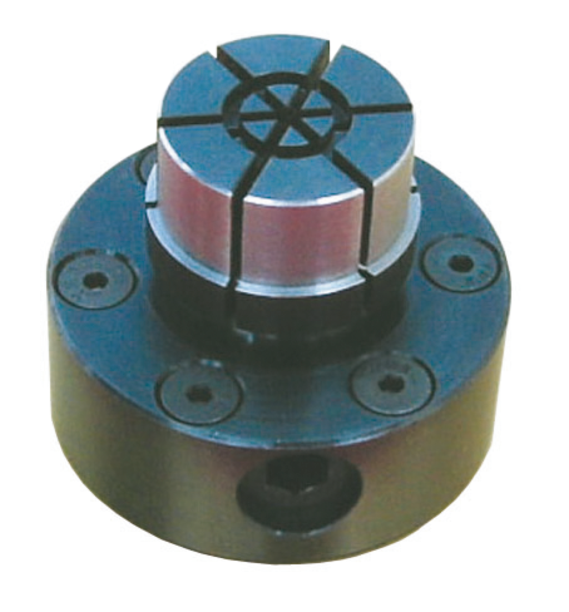

To musiałoby być coś takiego zamocowanego na wrzecionie,
https://www.kipp.pl/pl/produkty/ELEMENT ... /agid.1465 (https://www.kipp.pl/pl/produkty/ELEMENT ... ne/c/26503)
Obrazek Obrazek Obrazek

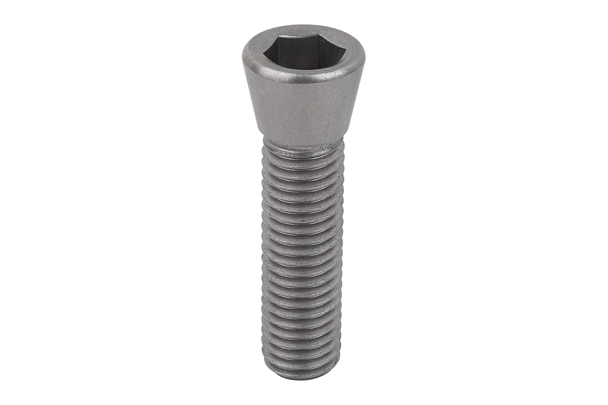

tylko zamiast wkręcanej śruby ze stożkowym łbem - ciągadło ze stożkowym łbem przechodzące przez wrzeciono jeśli zaciskanie ma być zmechanizowane(pneumatyczne, hydrauliczne, czy dźwigniowe jak w TSA, TSB, itd). Albo ta śruba wkręcana w ciągadło jeśli tuleja nie ma gwintu.

Dziękuję Panowie za odpowiedzi, co do collet chuckow trzpieni rozprężnych, z tym rozwiązaniem jest problem taki że jakby było to ładowanie z ręki to rzeczywiście super rozwiązanie niestety te detale podaje robot a nie obrobione detale przychodzą do nas z chin i otwór jest +- 0.2mm ale to jeszcze było by by do przełkniecia ale jeszcze koncetrycznosc tego otwory do zewnętrznej średnicy jest różna a robot łapie za średnicę zewnątrz więc nie zawsze idealnie trafi w trzpień. A trzpienie rozprężne też nie mają powiedzmy 0.6mm zacisku czy rozwarcia z tego co się orientowałem. Niby banalna robota bo jest prosta ale takie niespodzianki na drodze
