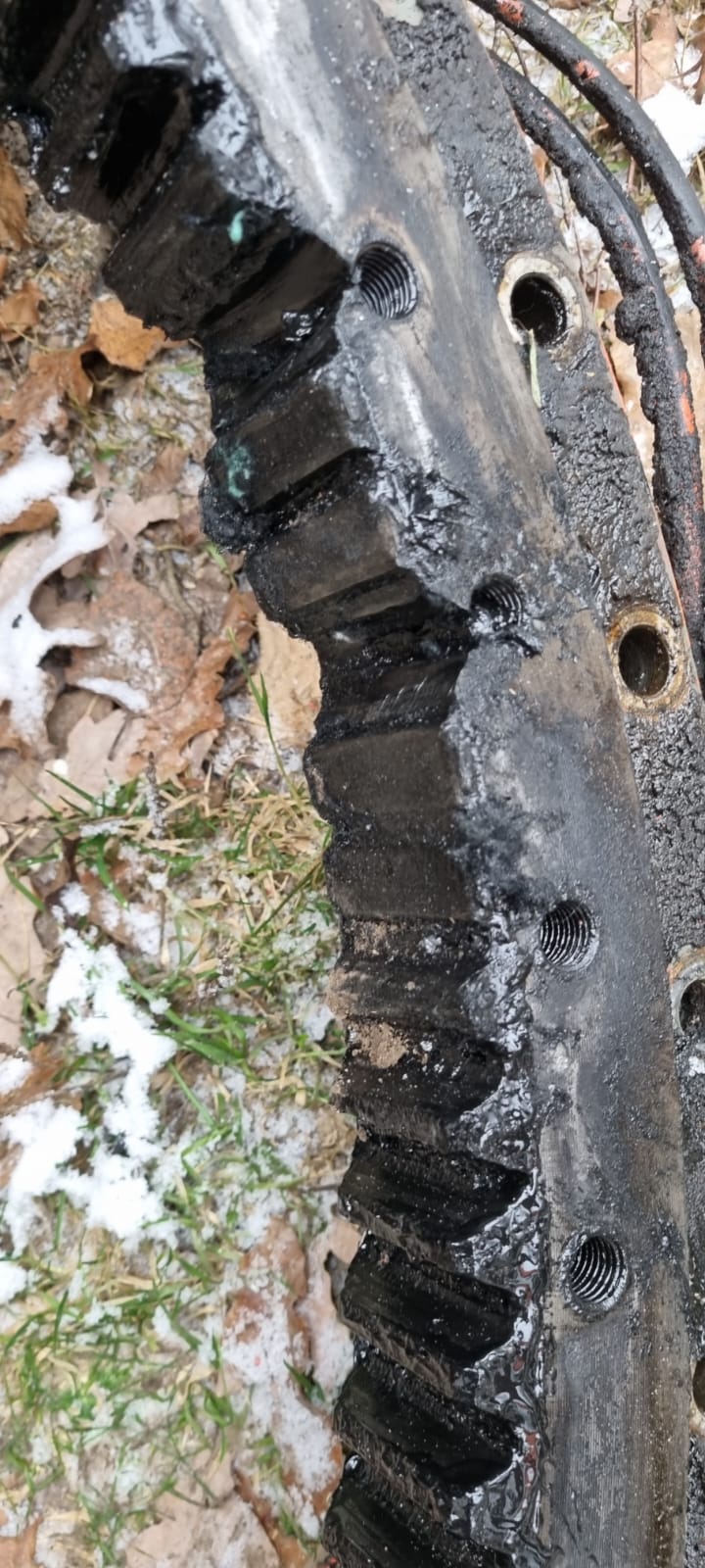

Naprawa wieńca obrotu koparki.
Post napisał: Freek » 02 gru 2023, 18:32
Witam. Poszukuję firmy i odpowiedzi czy naprawa zębów jest wykonalna. Może coś pomożecie podejrzewam że macie większe doświadczenie. Pozdrawiam.

Wykonalne jest, ale trudne, zwłaszcza przy tych otworach tak. Blisko uzębienia.
Ale może nie potrzebujesz 360 stopni i wystarczy wieniec obrócić w taki sposób, zeby te wyrwane zęby były w miejscu nieużywanym.
Można?
Morzna!!!

jakiej srednicy wieniec albo do jakiej koparki
odtworzyć zęba jeszcze by się dało,ale gorzej że
nie wiem jak w dużych ale w małych zęby chyba są nawęglane
i utwardzane a bez tego zetrą się szybciej
pozdrawiam

Atlas 1404 średnica niecałe 109cm
