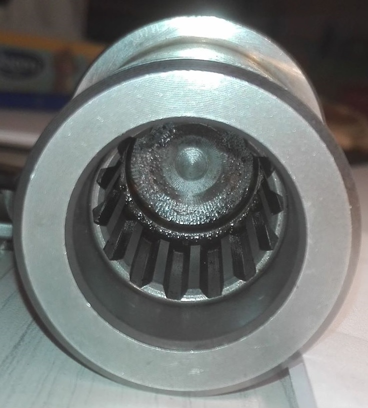

mam prośbę o pomoc w doborze materiału na zębatkę i wałek
średnica 50 mm , będzie pracowała w koparce jako zębatka do wieńca obrotu
czyli małe obroty siła duża , w starej zęby się wytarły po latach
coś co da się kupić w ilości detalicznej ,
oraz namiar wysyłkowo potrzebuję taki wałek średnicy 50mm i długości 2x 125mm
pozdrawiam

Ja bym wybrał material 40 HM-T lub 16hg po nawęgleniu

Może 40H, obróbka na miękko, później ulepszać cieplnie same zęby.

Też, jak Kolega Paeelsz321 skłaniał bym się do 40HM hartowanej i wysokoodpuszczanej (może być 40H, 35HGS jako stale pokrewne) oraz 20HG nawęglana i hartowana.
Jeśli chodzi o zakup to spróbuj w PHU Bodex, ul. Ochocza 2, Falenica k/Warszawy, tel, 22 872 15 86.
Kiedyś kupowałem u nich stal konstrukcyjną, detaliczną ilość. Chyba sprzedają wysyłkowo.

jeszcze dopiszę 2 zaobserwowane informacje odnośnie starego wałka
1 . na pewno cały był hartowany , nie tylko zęby bo widać ślady
2 . odnośnie twardości to frez hss go rysuje
pozdrawiam

Frez ma na pewno twardosc powyżej 62 hrc więc praktycznie każda zębatke zarysujesz jesli już się upierać na coś tak twardego żeby frez miał problem to nc11lv (1.2379) chociaż moim zdaniem nie do końca to dobry wybór na zębatke i zostałbym przy materiale HG lub HM

Frez nie jest narzędziem do określenia twardości materiału .
Jeśli będziesz chciał HSS-em ugryść materiał hartowany , to bądź pewien , że go stracisz.
Posłuchaj przedmówców .
Wałki i zębatki powinne mieć rdzeń miękki , a powierzchnię twardą .
..... (np.) nawęglaną.

A jakie to są ślady hartowania na wskroś ?
Jak widać przegrzania to raczej znaczy , że wieniec był hartowany indukcyjnie.

odnośnie próby rysowania frezem i pilnikiem chciałem po prostu szybko sprawdzić mniej więcej w różnych punktach
pilnik słabo bierze ale bierze w innych miejscach wałka tak samo
prawdopodobnie cały wałek z zębami był nawęglany i hartowany
i jeszcze jedno jak sie zabrac za taki wielowypust 25x22z14 wg din 5482
zdjecie od drugiej strony zębów
wygląda że fabrycznie był dłutowany ale czy jest jakaś inna sensowna metoda ?
jak to by wyglądało np: drążeniem
