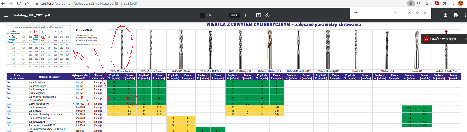

Projektuje wrzeciono, jakie obroty i moment będą mi potrzebne by wywiercić otwór przelotowy fi2 we łbie śruby M8 DIN933 oraz otwór przelotowy fi4,6 w gwincie M20 DIN933 (oba otwory wcześniej nawiercane)?

Str.55 https://wiertla.pl/wp-content/uploads/2 ... H_2021.pdf
Dla najgorszego wiertła HSS (jak masz lepsze postępuj analogicznie)
fi2 f 0,04-0,05mm/obr Vc16 obliczone z Vc obr 2548
fi4.8 f0,06-0,07mm/obr Vc16 obliczone z Vc obr 1019

Wiertła z powłoką tytanową (chyba, te żółte) z chłodzeniem centralnym prędkość skrawania to jakieś 18-20 m/min przy 0.02 -0.03 na obrót.
Od takich parametrów zaczynam, a później to już zależy jak się w materiale zachowuje czy to zwykłą stal czy utwardzana, kwasówka czy tytan wszystko wychodzi w czasie rzeczywistym przy pierwszych 2-3 sztukach.
