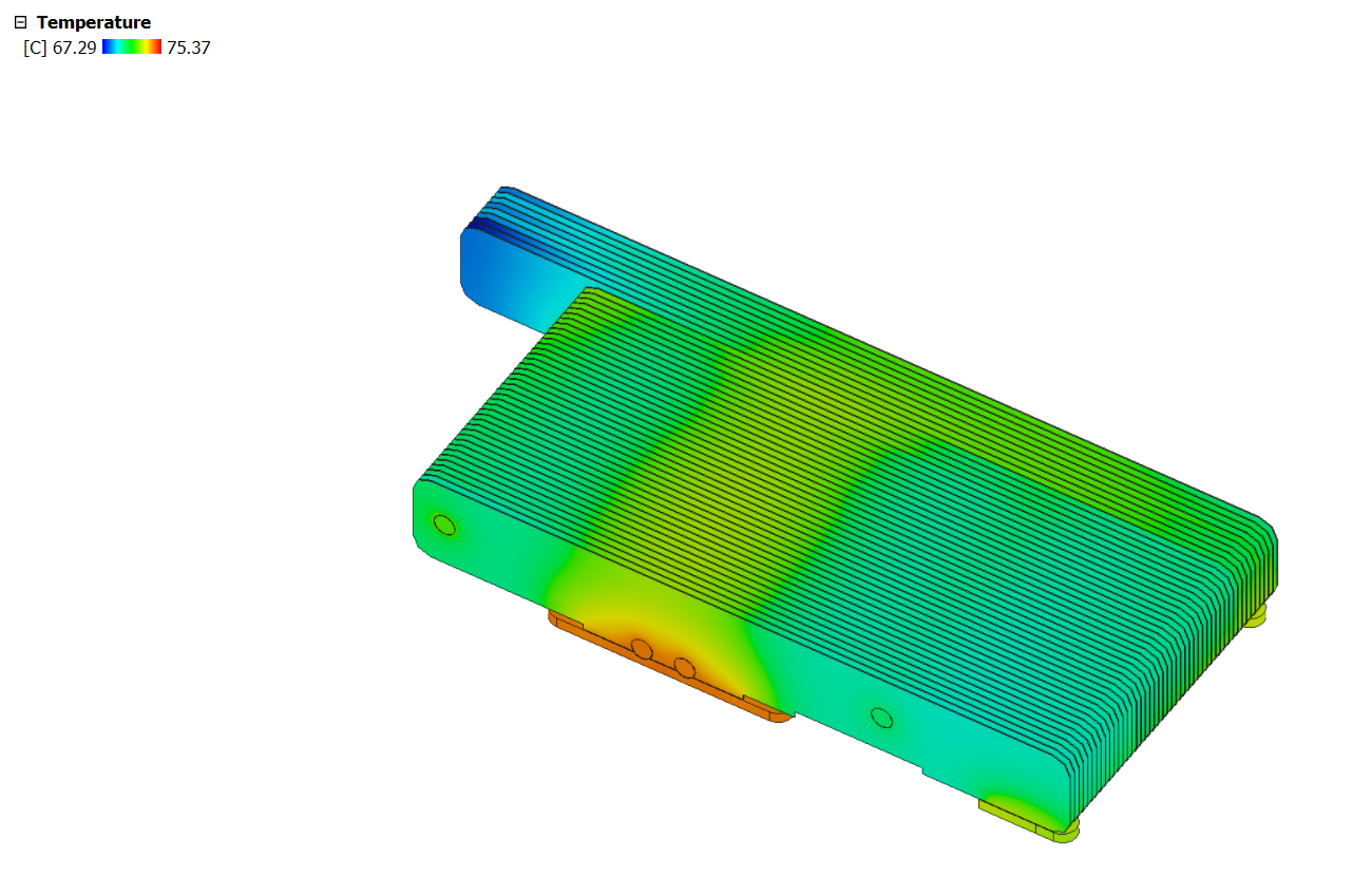

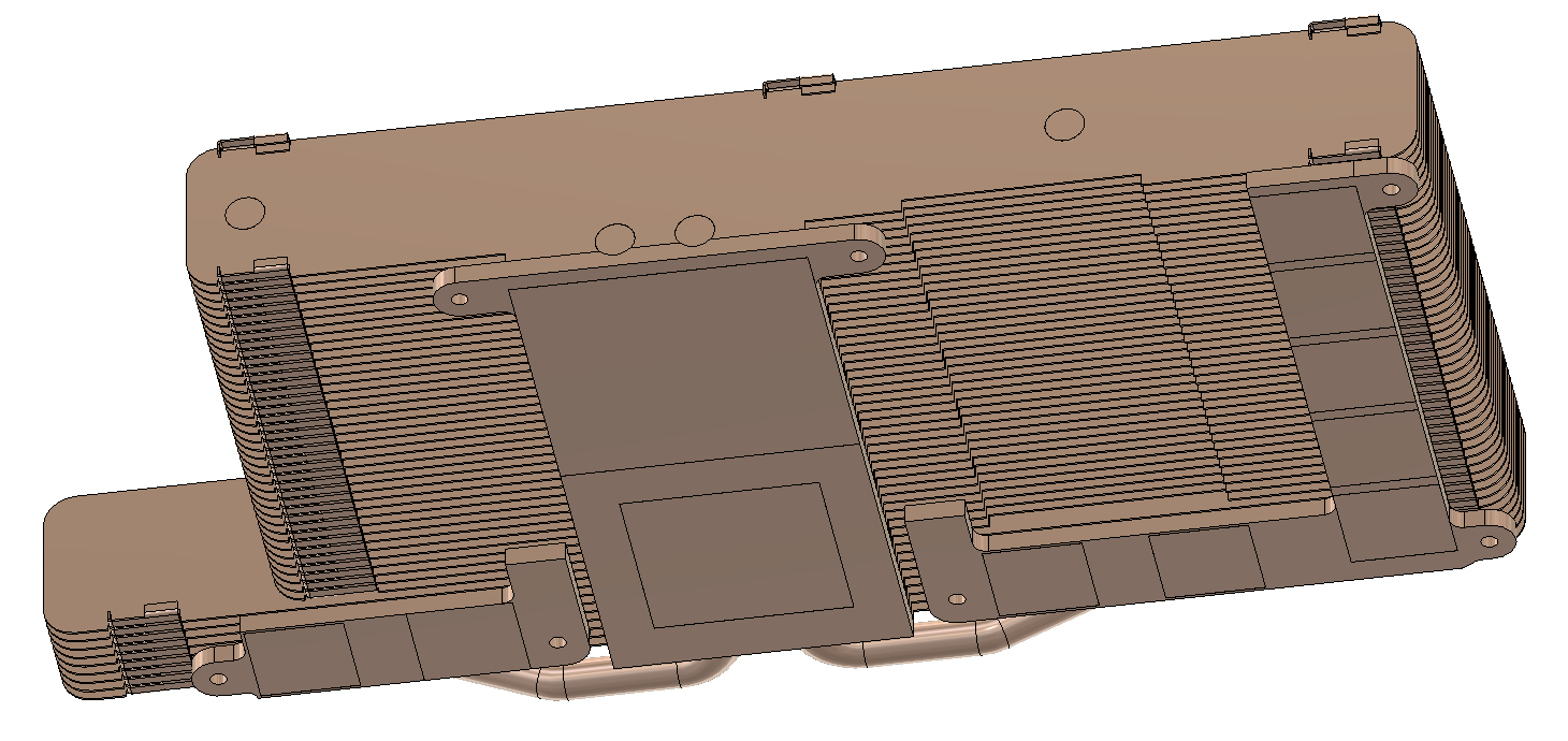

Potrzebuje wykonać radiator do karty (format karty GPU) elektronicznej. Najlepsza byłaby konstrukcja znana z kart graficznych czy procesorów czyli cienkie żeberka aluminiowe lub lepiej miedziane nasunięte na ciepłowody.
Zaprojektowałem takie coś, przesymulowałem i wstępnie wyszło że będzie OK.
Pojawił się problem jak to wykonać. Podstawę sobie ofrezuje, rurki powyginam i całość polutuje. Niestety na cięcie blachy Cu 0.3 mm nie mam pomysłu. Laser? Woda? Docelowo to ja wiem że matryca stempel itd. Ale ja mam dwa radiatory na próbę do zrobienia i są dwa rodzaje blaszek.

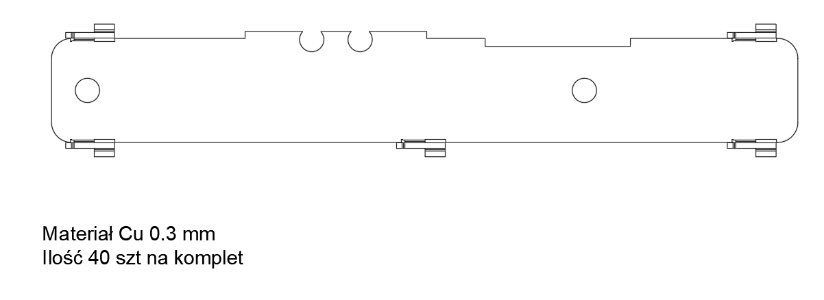

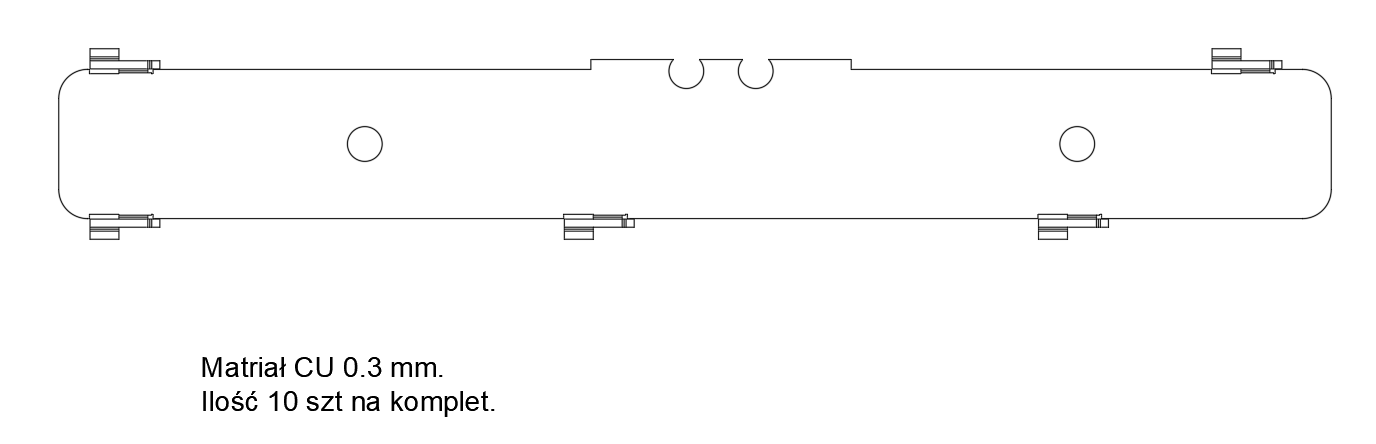

Nie chciałem z góry nic sugerować ale moje przemyślenia są takie:
1. Wycinanie ręczne odpada bo tych blaszek jest trochę i trzeba to jakoś wytrasować.
2. Znalazłem jedna firmę co tnie cienkie blaszki laserem ale to pewnie trzeba jakoś specjalnie mocować, kręcili nosem że będzie trudne, cena kosmiczna i materiał musiałbym dowieźć. Wiem że to tanio przy dwóch sztukach nie będzie no ale jakieś granice trzeba przyjąć :)
Blachy w rozłożeniu wyglądają tak:
3. Myślałem żeby kupić taśmę miedzianą, pociąć, złożyć w pakiet, dać na górę i dół sztabki alu 5mm, ścisnąć wywiercić otwory, skręcić przez otwory i ofrezować taki pakiet. Oczywiście bez tych zamków :) I to w ostateczności.
Pomysł wycięcia na drutówce jest ciekawy. I pewnie umożliwia zrobienie tych zameczków do pakietowania to już by było bardzo prof. Atlc jak mógłbyś rzucić cenę chociaż orientacyjnie takiego cięcia dwóch kompletów (z materiałem) to byłbym wdzięczny. Nie mam rozeznania w temacie.
