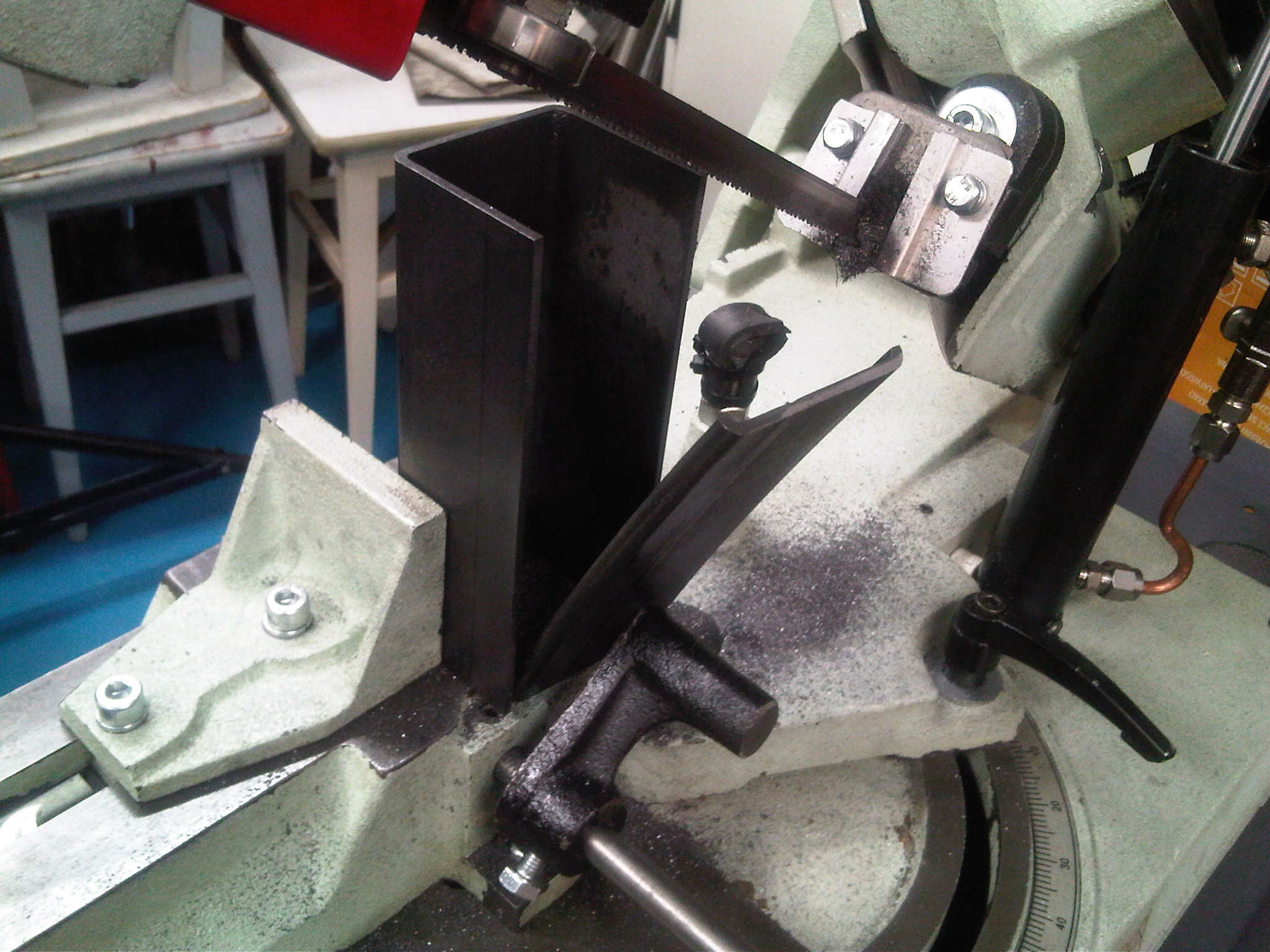

Cześć.
Taka ciekawostka dla wszystkich, którzy planują wykonywanie ram do swoich maszyn z profili zamkniętych, na przykład kwadratowych.
To co na zdjęciu, to jest profil 60x60x3 dł. 180 mm, przecięty wzdłuż w celu usunięcia jednej ścianki.
Zwróćcie uwagę jak mocno naprężenia w profilu odgięły ten odcięty fragment.
To mi przypomniało o tym, że w takim profilu nic nie jest uspokojone i każda operacja cięcia czy wiercenia , zmieni nam pierwotnie zmierzone wymiary.
Tak, że nasza konstrukcja po jakimś czasie, zacznie tańczyć, że mozolnie ustawiona geometria będzie historią.
To tak jakby komuś się wydawało, że odprężanie jest niepotrzebne. :-)

Dokładnie to samo przyszło mi do głowy jak odcinałem z resztek profilu kawałek ścianki na podstawę pod zawias, bo nie mogłem na szybko znaleźć żadnego kawałka płaskownika...
Myślę sobie odetnę z profila, pospawam, i wio... a tu po odcięciu banan :-) i trzeba było najpierw wyklepać przed dalszymi pracami...

Również to zauważyłem przy identycznej operacji. Jedyne co mogę dodać i warto zanotować to zwrócić uwagę czy odcinamy ścianę z zgrzewem wewnętrznym czy bez. Widocznie na tym etapie produkcyjnym te naprężenia powstają.
