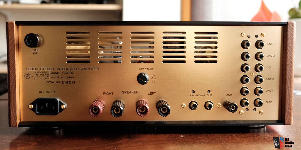

witam na tym zacnym forum.
Jak to zwykle bywa przybywam z problemem ,może wasze dośw. pomoże w jego rozwiązaniu.
Potrzebuje wyciąć taki panel jak na foto...chodzi głównie o te podłużne rowki wentylacyjny,z resztą otworów sobie poradzę(wiertarka stołowa).
Materiał to 1mm mosiądz blacha..lub blacha stalowa lub...aluminium..no ewentualnie laminat pokryty cieńką warstwą miedzi/mosiądzu.
I teraz pytanie czy dam rade to zrobić frezarką do drewna,ręczna makita 3709..? Oczywiście wszystko będzie umocowane i do frezarki będzie listwa prowadząca...?
Jaki frez użyć...?
Pytam dlatego bo gdzieś tu na forum obiło mi sie że to jest niebezpieczne..a po drugie pytałem w firmach u mnie w Zielonaj Górze i nikt sie nei chce podjąć takiego zlecenia bo za mało ilość (2sztuki).
Co radzicie....? Obrazek

Najszybciej, najestetyczniej, najrozsądniej to dać całą blachę do cięcia na wodzie lub laserze.
Narysuj projekt, daj zapytanie tu na forum o usługę i zobaczysz że będziesz zadowolony. Wysyłki nie są problemem.
Ręcznie obrabianie w warunkach domowych takiego czegoś to może wyjść słabo...

Popytaj w firmach robiących reklamy. Tak cienką blachę obrabiają częściej niż zakłady obróbki metalu.

Zgłębiłem temat i niestety żadna firma nie chce mi tego wykonać w ilości tak małej jak 2 sztuki...w dziale ogłoszeń dostałem jedną ofertę ale w końcu do niczego nie doszło.
Zmieniłem koncepcje z mosiądzu na zwykłe aluminium 1-2 mm grubości. Może jednak ktoś by sie podjął wyfrezowania w alu 1-2 mm takich rowków szerokości 3-4 mm..?
Jak nikogo nie znajde to będę leciał sam zwykłą frezarką makita i frezem 3 mm...trzpień 6 mm...oczywiscie wykonam sobie szablon i dobre mocowanie...na szczescie w USA ludzie sie nie boją i robią sami takei rzeczy frezarkami i zamieszczają tutoriale...nawet w znacznie grubszym niż 2 mm alu...tylko że zajmie to troche czasu wtedy i jest to jedyny minus. Ok jeśli jednak ktoś by chciał sie podjąć proszę o info.
Wymiary 35x26 cm i około 100 rowków 3mm szerokosci i 3cm długości.

W mosiądzu lepiej się frezuje niż w kiepskim aluminium. Jak alu, to unikaj PA38. Przynajmniej PA6.
Przed frezowaniem naklej na całość folię, żeby nie porysować.

Jeśli posiadasz rusunek w DXF to mogę to tobie wycenić zarówno w mosiądzu jak i alu cięte na laserze. Moim zdaniem lepiej przygotować od razu wszystkie otwory. Dostaniesz gotowy do montażu panel. Na zdjęciu widzę 35 rowków :wink:
