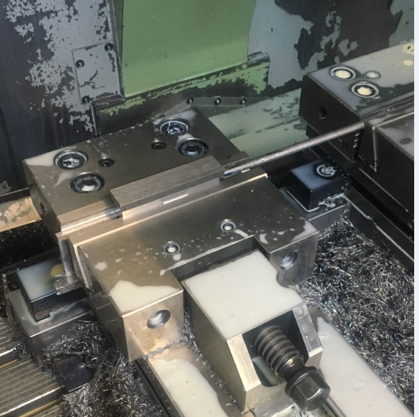

Panowie, mam spory problem i nie wiem jak go ogarnąć...
Mianowicie mam do frezowania kostki o wym. 15x15x60mm
gabaryt frezuję głowicą na 4płytki (S1700 F1000 ap 4mm) naddatek na kostce jest 2.5mm na stronę jest tokwadrat więc równoległość półfabrykatu jest, później wykańczam frezem fi 12.
po zakończeniu opweacji, przejezdzam czyjnikiem w osi Z (górna płaszczyzna po planowaniu) i podnosi mi jedną stronę od 0.03 do 0.07mm
imadła są precyzyjne roczne więc myślę że trzymają dobrze...
gdzie robię błąd?
za słabo dokręcam? przecież zawsze się tak dokręcało...
może parametry?
ps.
po samym planowaniu jest na "zero"
jeżeli zmieniam parametry na głowicy po 1-2mm też jest ok
na początku gabaryt jechałem frezem na raz to juz wogóle masakra...

tzn. zdjęcie które załączyłem dotyczy drugiego zamocowania.
Problem pojawia się już w pierwszym mocowaniu, kiedy łapiemy za detal cięty piłą...

narzędzia są dobrze dokręcone w oprawce?

Ucieka równoległość powierzchni czołowej do powierzchni stołu, czy ewentualne wysunięcie narzędzi z oprawki ma na to jakiś wpływ?

WZÓR pisze:A czy to ma jakiś wpływ na własności użytkowe wykonanego elementu ?
No tego może nie, ale dobrze by było wiedzieć z czego to wynika, bo jak przyjdzie robota, w której ma to znaczenie, to żeby wtedy nie narobić baboli i się nie stresować, że nie wychodzi, a termin goni ;)
Może krzywo ucięte na pile i wysuwa materiał ze szczęk, bo nierówno trzymają? Bo z tego co piszesz to chyba wynik zbyt dużych sił skrawania. Jeśli nie chcesz zmieniać parametrów to przesuń planowanko na koniec (po wykańczaniu obrysu), to wyrówna to co frez/głowica podniosła. Tylko nie pałuj w opór podczas planowania, bo głowica wepchnie do środka to co zostało podniesione.

spróbuj zabielić przygotówkę tą 12 tylko i sprawdź równoległość.

Poza tym jak masz miejsce (bo masz na oko) to nie zakładaj 12tki tylko największy frez jaki masz oby zebrał cały bok wysokością :) Im większa średnica tym lepiej... Jeśli to oprawka ER32 to pchaj w miarę krótką 20tkę i wtedy sprawdz jak wyjdzie...

pomiędzy ściankami a powierzchnia czołowa nie ma kata prostego z jednej strony po splanowaniu jest 15.03 z drugiej 14.97 wiec myśle ze ma tym bardziej ze detal jest tolerowany.
Ja obrabiałem frezem o większej średnicy, ale wyciąga tak samo
(Nie mówię tu o złym ustawieniu detalu w drugiej operacji, już w pierwszej operacji jest problem)
