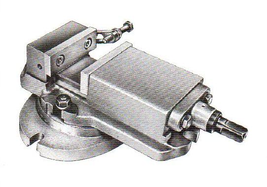

Mógłbym prosić o szersze wytłumaczenie co to jest i jak działa zderzak?

rude_rudy pisze:Mógłbym prosić o szersze wytłumaczenie co to jest i jak działa zderzak?
Zderzak: wyobraź sobie że z imadła w pile wysuwasz materiał, ale nagle coś stanie mu na przeszkodzie np szafka lub ściana która stoi z boku, a teraz wyobraź sobie że taki zderzak możesz postawić w dowolnej odległości od piły i to właśnie jest zderzak ZDERZAK czyli opór który napotyka materiał wysuwany z imadła w pile.

Podaję na załączonym rysunku przykład imadła ze zderzakiem czyli nastawnym oporem, który umożliwia ustawienie kolejnych detali w ściśle określonej pozycji. Opór nastawny to śruba, którą można wyregulować położenie detalu a następnie zakontrować nakrętką żeby zachować jej położenie.
Przykład pochodzi ze strony: http://sklep.gramet-narzedzia.pl/index. ... =21&tryb=1
