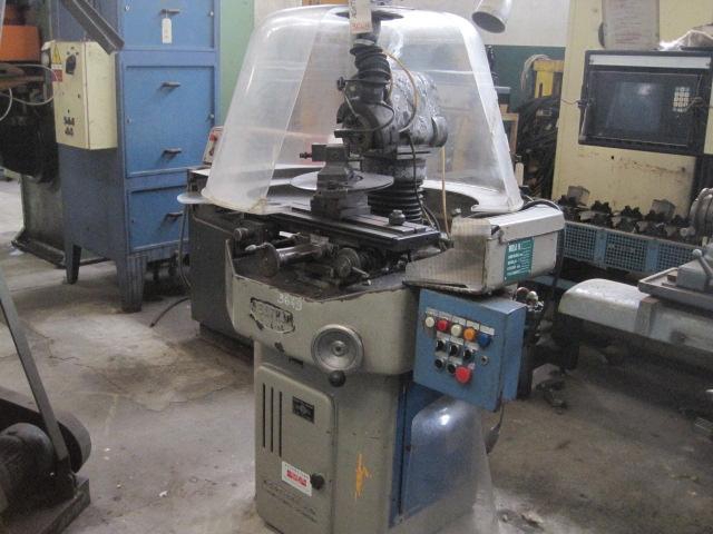

Post napisał: Rurka » 30 sie 2016, 22:49
Poszukaj na złomie , może się jakaś trafi .
Kupiłem 16 sierpnia na złomie taką , ma posuw hydrauliczny , jakaś szwajcarska(agathon) po 1,5 zł za kg.
Tylko nie taka kompletna , brak osłony plexa i jedno pokrętło urwane ,ale to pryszcz .
