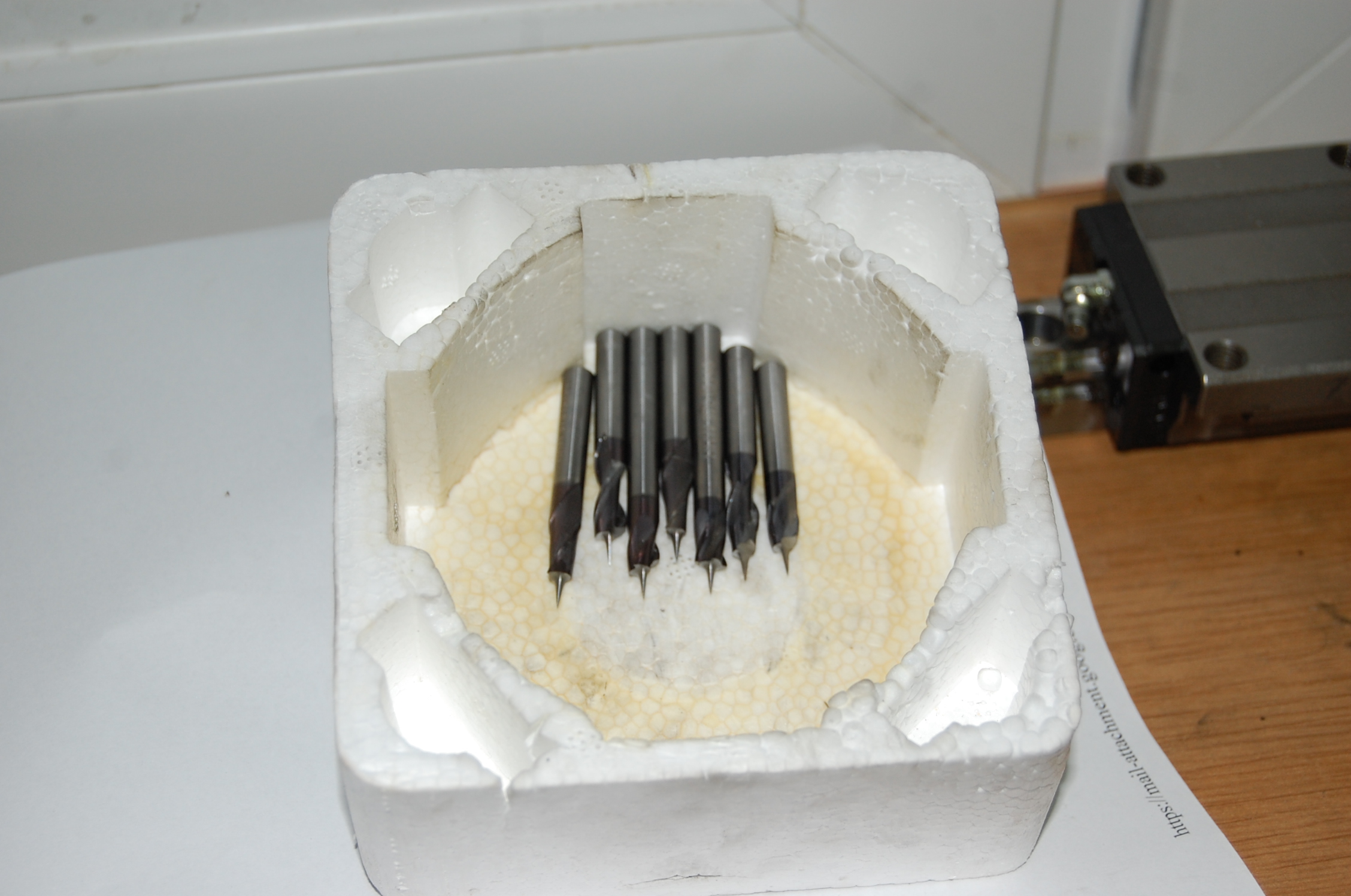

kamar pisze:Ostanie testy. Jednak najlepiej idzie wg. kol. WZÓR z czubkiem nieruszanym. Co praktyk to praktyk :)
.... mamo , chwalą mnie. :smile:
kamar pisze:
WZÓR pisze: a wykonuję je ze złamanych / tępych frezów węglikowych.
Takich ?
Wykonam fotkę freza , to pokażę ......
Mariusz.
Ostrzone ,,na kolanie'' .... , ale idą.
Mariusz.

Post napisał: kamar » 30 paź 2012, 15:06
I grawerka pełną parą :)

kamar pisze:. Jednak najlepiej idzie wg. kol. WZÓR z czubkiem nieruszanym.]
Po wygrawerowaniu całego bębenka zmieniam zdanie :)
Lekkie trącenie czubka ręcznie pod minimalnym kątem zdecydowanie poprawia trwałośœć frezika.
Następny spróbuje piramidką.

Post napisał: hecza » 03 lis 2012, 11:54
kamar pisze:na 2800 obrotów idzie wcale nie gorzej a o niebo ciszej. A posuwy i przyborki te same.
Skoro kolega ma tyle „gratów” to najpierw powinien jeszcze zaopatrzyć się w porządne wrzeciono wysokoobrotowe i dopiero dalej praktykować.
Grawerowanie w pierwszym rzędzie to obroty, odpowiedni frez ( już omówiony ) i dalsze inne umiejętności.
2800 to dużo za mało – bez obrotów to udawało mi się tylko grawerować w piasku na plaży w Kołobrzegu :lol: ( po cichu )

Post napisał: kamar » 03 lis 2012, 12:01
hecza pisze:[– bez obrotów to udawało mi się tylko grawerować w piasku na plaży w Kołobrzegu :lol:
A mnie się udało w stali 33HRC :) I nawet zrezygnowałem z opcji przekładania Ellte z plotera.
