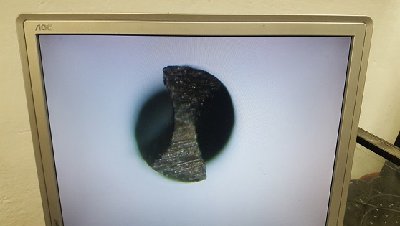

A czy któryś z panów wiercił już może troszkę mniejszymi wiertłami w tej stali?? Muszę nawiercić 6500 otworów fi 1.7 w jednej płycie. Używam wierteł kobaltowych i niestety przy parametrach katalogowych wiertło od razu się łamało, a przy 1440 obr. i 50mm/min udało mi się jednym wiertłem wywiercić 1800 otworów jednak po wymianie narzędzia przy nie zmienionych parametrach wiertło znowu wytrzymało ok 10 otworów. O co chodzi? POMOCY? :???:
Moja maszyna to Haas Dt-1 nie ma problemów ze sztywnością czy dokładnością

mogło być fabrycznie źle naostrzone. wg katalogu mam dla HSS Tian mam 12m/min i 0,03 na obrót, ale to jest za dużo. daj między 0,005 a 0,015 i wycofaniem pełnym żeby wióra wyciągnąć. obroty 2500, posuw 25.

Tak naprawde sa 3 parametry - zmienne ktorymi manipulujesz. Obroty, docisk ale rowniez kat naostrzenia. Takie same dwa wiertla ale to drugie mialo inny kat i juz klapa. Zacznij od najwolniejszych obrotow i od nizszego nacisku, jesli "zabiera" material, nie piszczy to mozna podniesc parametry. Inny problem moze byc co sie dzieje w momencie dojscia wiertla do materialu, czy dochodzi do uderzenia o material i wykruszenia ostrza ?

Niestety przy niższych parametrach wiertło zamiast skrawać wgniata się w materiał... A gdy ładnie wierci (bardzo ładne wióry) to z kolei tępi się i po kilku otworach pęka. Zamówiłem węglikowe powlekane wiertła bo myślę, że mam po prostu ch...e wiertła. :evil:

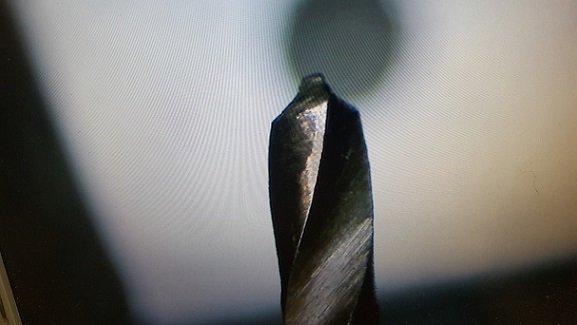

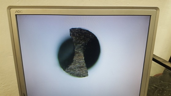

Zrob zdjecie I pokaz jak wyglada ostrze wiertla.

Post napisał: Folha » 31 paź 2016, 11:39

Ostrzone bylo na grubym scierniwie i masz duze glebokie rysy. Powierzchnia powinna byc gladka bez wyszczerbionych krawedzi. Ogolna geometria jest przecietna. Kolor tez wskazuje ze wiertlo przepalone. Boczne krawedzie powinny byc tez wyrazne a na tych zdjeciach nie sa. Czy to nawwno nowe wiertlo ?

Głowy sobie nie dam uciąć, ale sprzedane mi było jako nowe.
