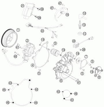

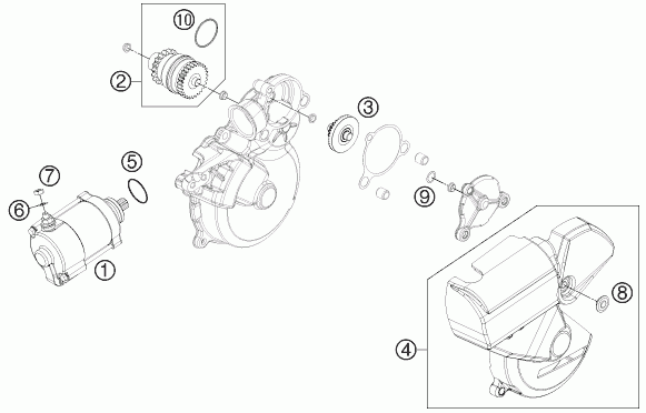

W otworze centralnym (tym dużym z 2 gwintami) nie jest mocowany żaden wałek , tam jest przykręcany stojan alternatora , wiec sposób z mierzeniem "na kola zębate" odpada
Wydaje mi się , ze sposób na klej/poksyline powinien się sprawdzić . W rozbitym otworze osadzona jest os sprzęgła rozrusznika ( 2 na pierwszym foto) , patrz fotki.
