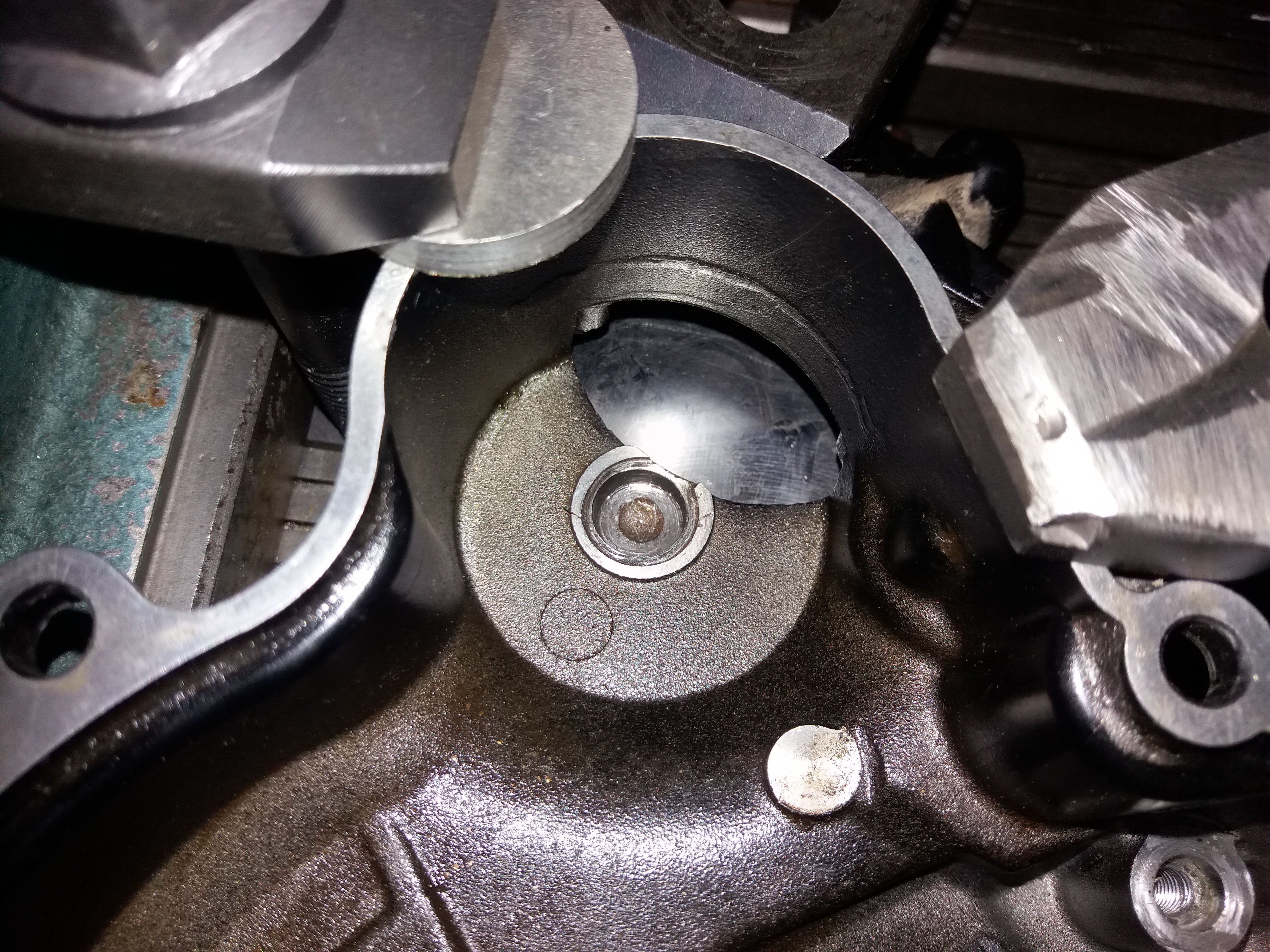

Panowie, na zdjęciu widać, że wkoło otworu jest nadlewek w obudowie. (żółty kolor)
Myślę, że wycentrowanie otworu względem średnicy zewnętrznej tego nadlewka (jeśli ocalał) będzie wystarczająco dokładne.

Ja myślę, że może być znacznie mniej dokładne niż każda inna metoda.Jeśli to odlew ciśnieniowy ,będzie bliżej,jeśli piaskowy to błędy mogą być znaczne.

Widać, że nigdy nie miałeś do czynienia z odlewami. Absolutnie nie należy przejmować się nadlewkiem, on może być przesunięty nawet milimetr, a skoszenie wałków o 0.2 mm spowoduje, że przekładnia może się dość szybko rozlecieć.
Można spróbować popatrzeć na dno tego nieprzelotowego otworu. Czasem uda się tam zobaczyć ślad po wierceniu i na to się ustawić, pod warunkiem, że się ma mikroskop do ustawiania, np. taki: https://www.cnc.info.pl/topics80/mikros ... t44519.htm
Problem w tym, że najczęściej się nie ma. Może czasem byłoby warto zrobić sobie podobny mikroskop, wykorzystując jakąś mikrokamerę podłączoną do byle jakiego monitorka, czy (jeśli się da) nawet do smartfona - taki: https://www.manomano.de/sonstige-messwe ... uv-3416469 ?

Wiem doskonale, że nadlewek może być przesunięty. Ale to nie technologia kosmiczna.
Na zdjęciu wygląda dość przyzwoicie. Przy metodzie na klej wałek też może się przesunąć więcej niż 0,2mm. Skoro rozbił otwór to nie siedzi sztywno z drugiej strony korpusu.
Łapanie przekątnych owalu też nic nie da, bo otwór wyrobił się pewnie bardziej po jednej stronie. Dlatego napisałem, że ta metoda może wystarczyć, a nie że jest idealna.
