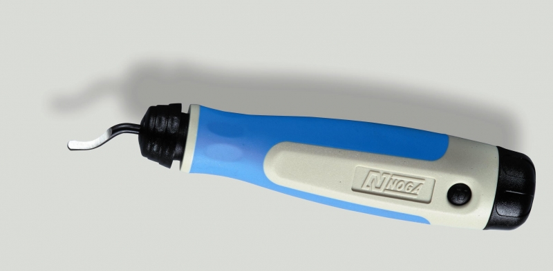

Moim zdaniem najprosciej i najszybciej takim narzędziem :
http://allegro.pl/gratownik-noga-gradow ... 32231.html
Fotka bo link przestanie pewnie dzialac kiedys :
Akurat wersja bez wysięgnika, są też z wysięgnikiem oraz innymi koncowkami. Nożyki do różnych materiałów , od plastiku przez nierdzewki itd. Sto sztuk spokojnie ogarniasz tym w przeciagu 20-30 minut popijając w międzyczasie herbatke. Koszt około 70-80 zł. Przy zakupie przeważnie 10 nozy w zestawie. Narzedzie raczej przydatne.

Z całym szacunkiem, ale takie narzędzie (gratownik) to można w godzinę zrobić samemu za darmo, na dodatek lepsze- bo z jedną końcówką do wszystkich materiałów i o bardzo długiej żywotności. Końcówkę bowiem trza zrobić ze stalki HSS, albo starego cienkiego frezu piłkowego HSS. Potem cieszyć się zaoszczędzonymi 70zł i wykonaniem lepszego niż kupne narzędzia.
Co do czasu roboty to wątpliwe aby sto sztuk zrobić w pół godziny. 30*60/100 to wychodzi 18 sekund na sztukę. Każda sztuka ma 3 otwóry do obrobienia z dwóch stron- czyli 3 sekundy na otwór z jednej strony...Czasu na pobranie detalu, jego obracanie i odkładanie w ogóle nie wliczyłem, więc jeszcze mniej zostanie na czystą robotę. Ale można spróbować

W czasie stosunku też przeliczasz doznania wg wzoru ilosc pchniec przez czas trwania razy ilość jęków ?pabloid pisze:Z całym szacunkiem, ale takie narzędzie (gratownik) to można w godzinę zrobić samemu za darmo, na dodatek lepsze- bo z jedną końcówką do wszystkich materiałów i o bardzo długiej żywotności. Końcówkę bowiem trza zrobić ze stalki HSS, albo starego cienkiego frezu piłkowego HSS. Potem cieszyć się zaoszczędzonymi 70zł i wykonaniem lepszego niż kupne narzędzia.
Wiadomo ze czas jest orientacyjny. Używam takiego narzędzia więc wiem jak szybko idzie praca nim.
Ze zrobieniem samemu to racja. W sumie nie pomyslalem o tym , a przeciez codziennie nosze ze soba do pracy dwa kilogramy stalek hss a w bagazniku samochodu leży kilkanascie stary frezow pilkowych hss...
