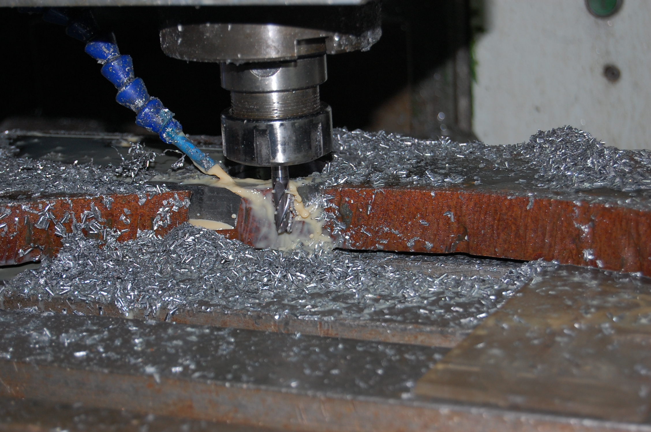

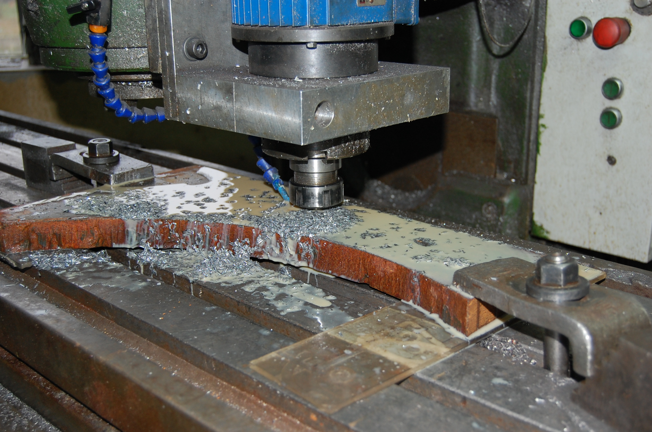

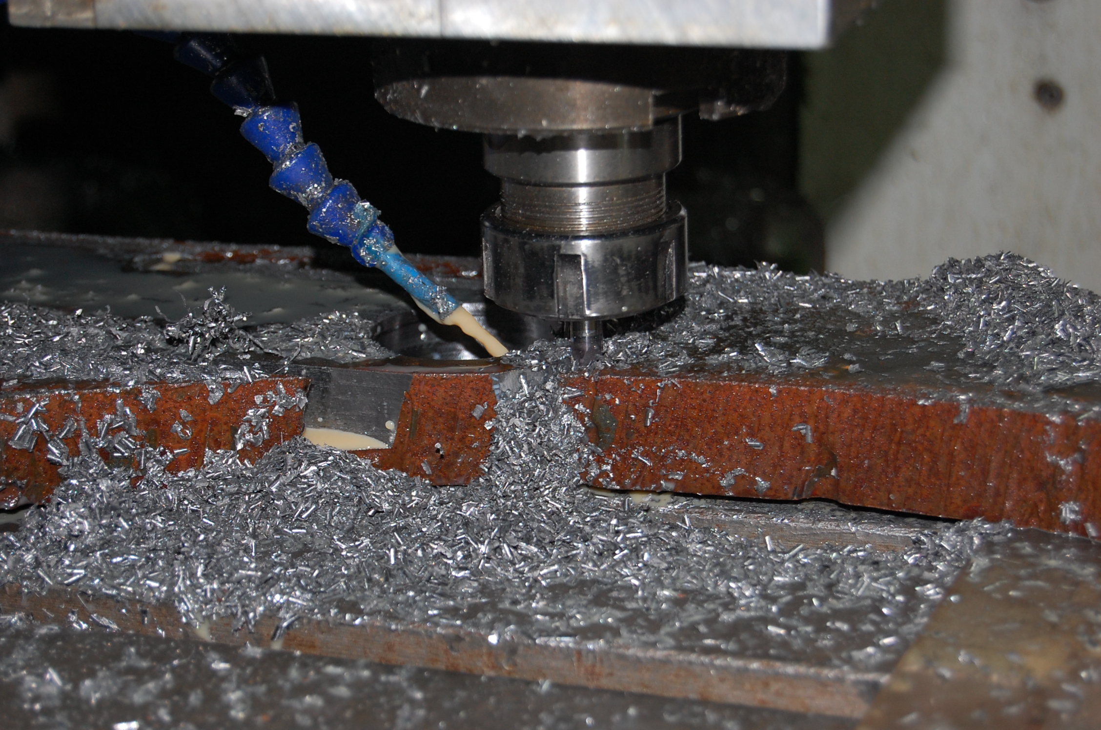

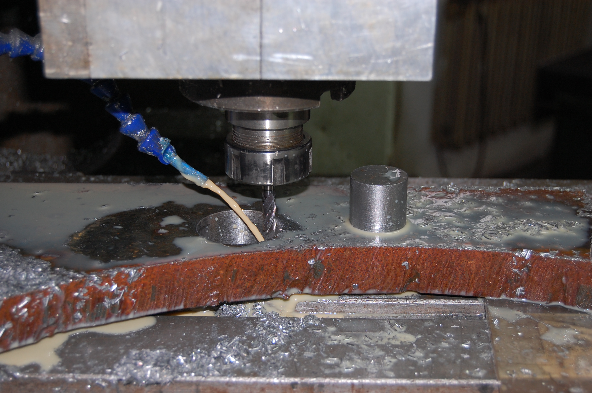

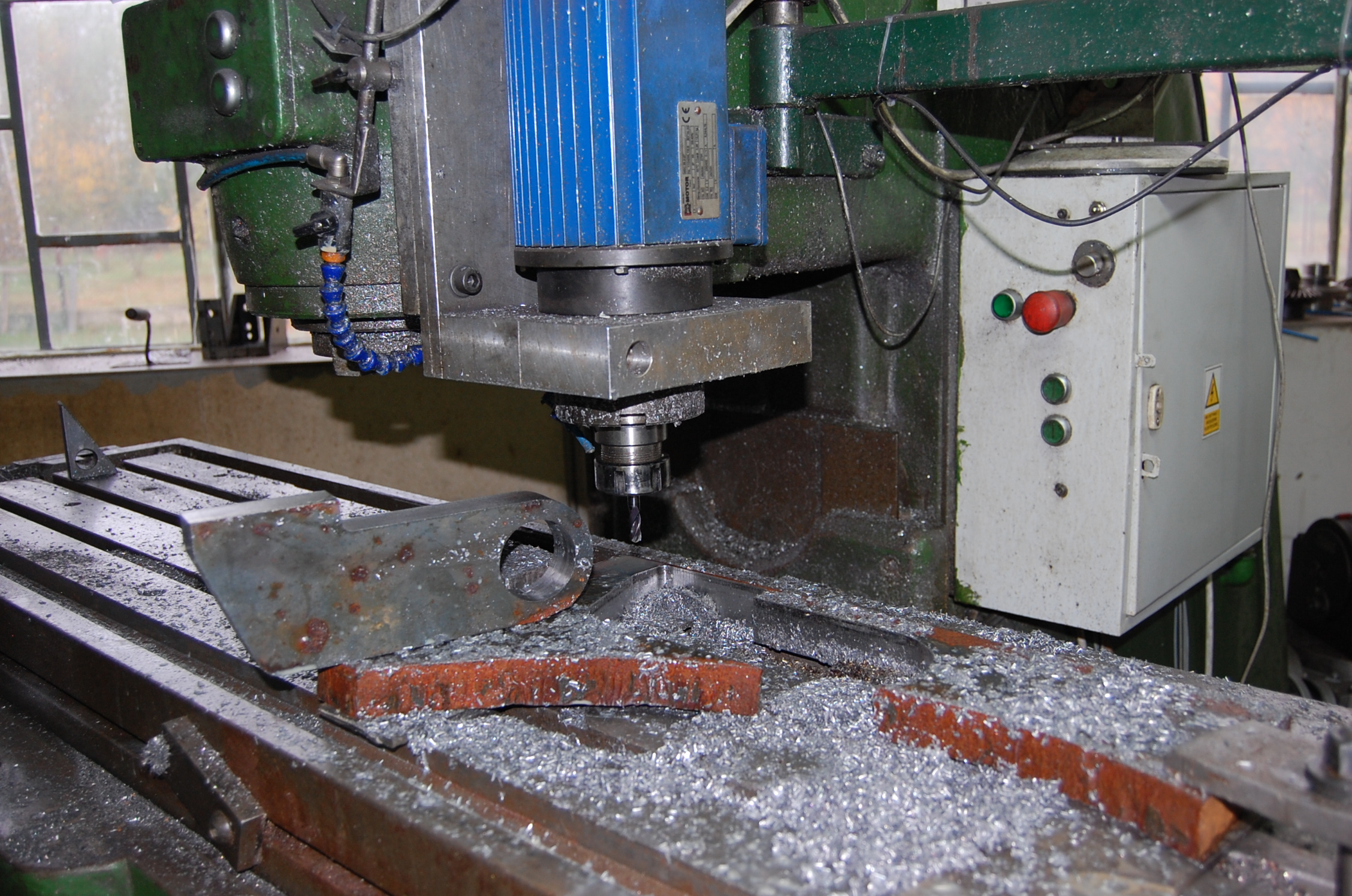

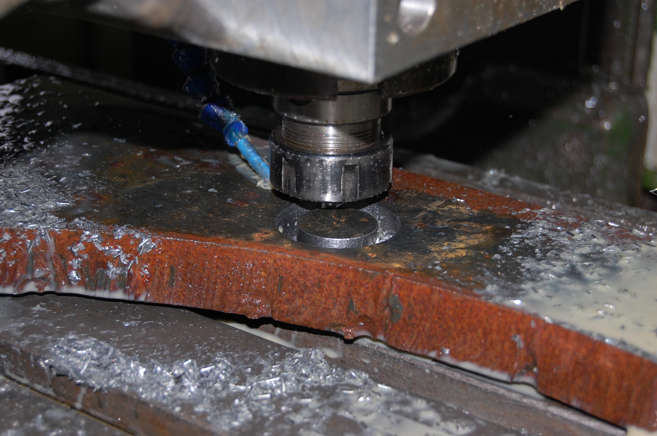

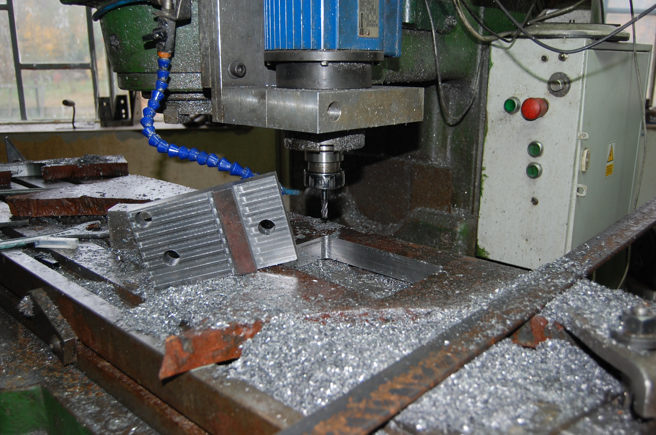

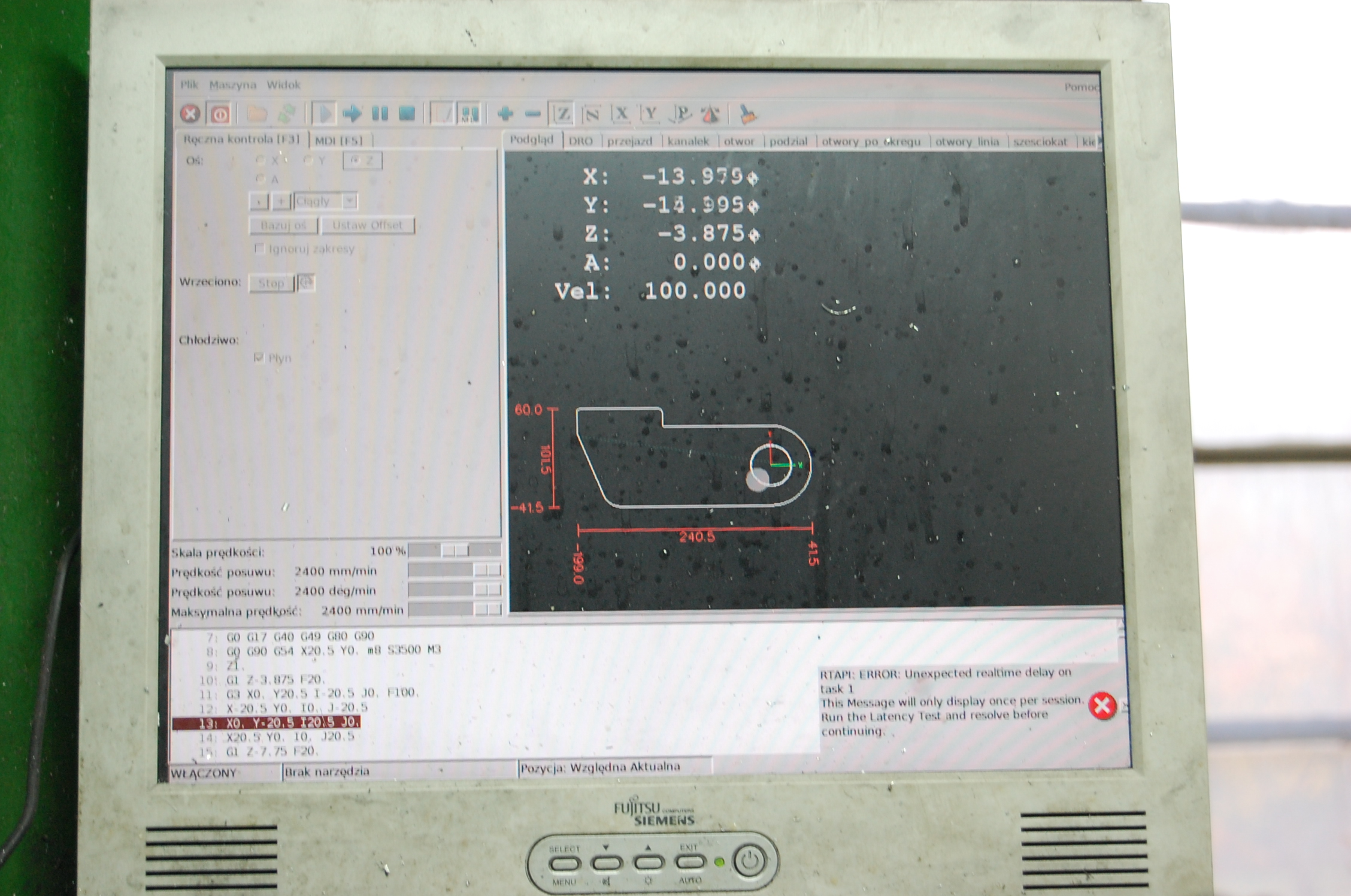

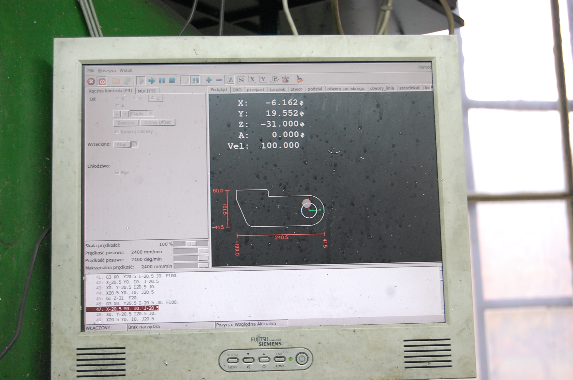

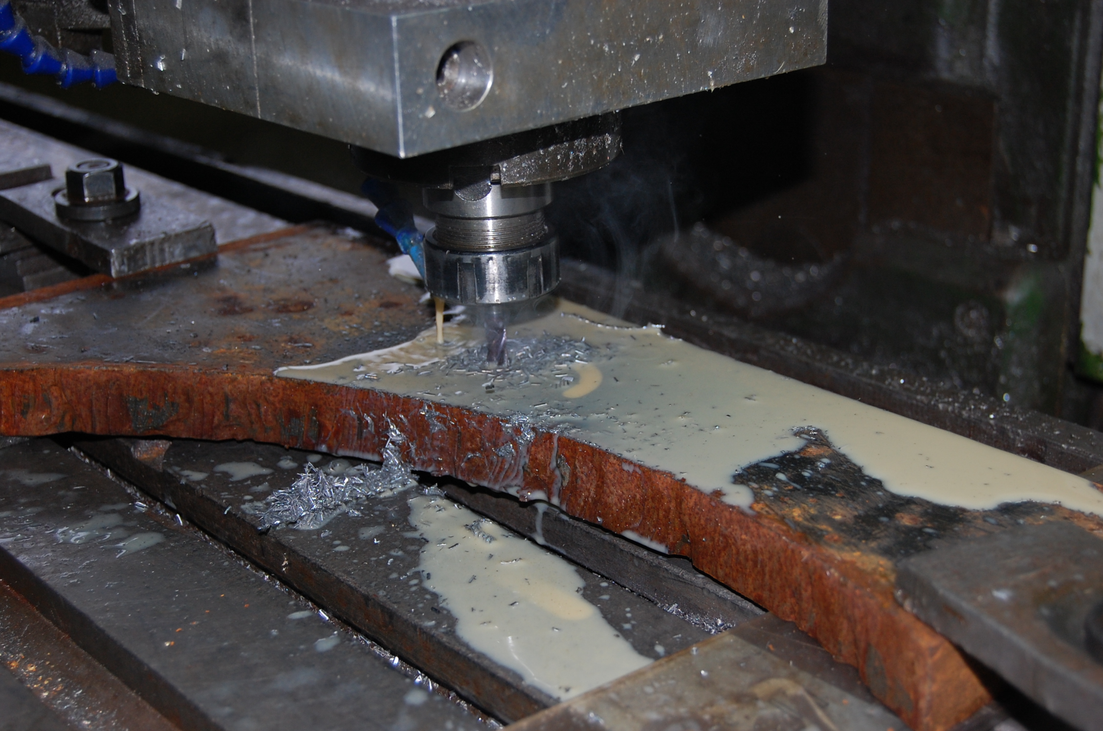

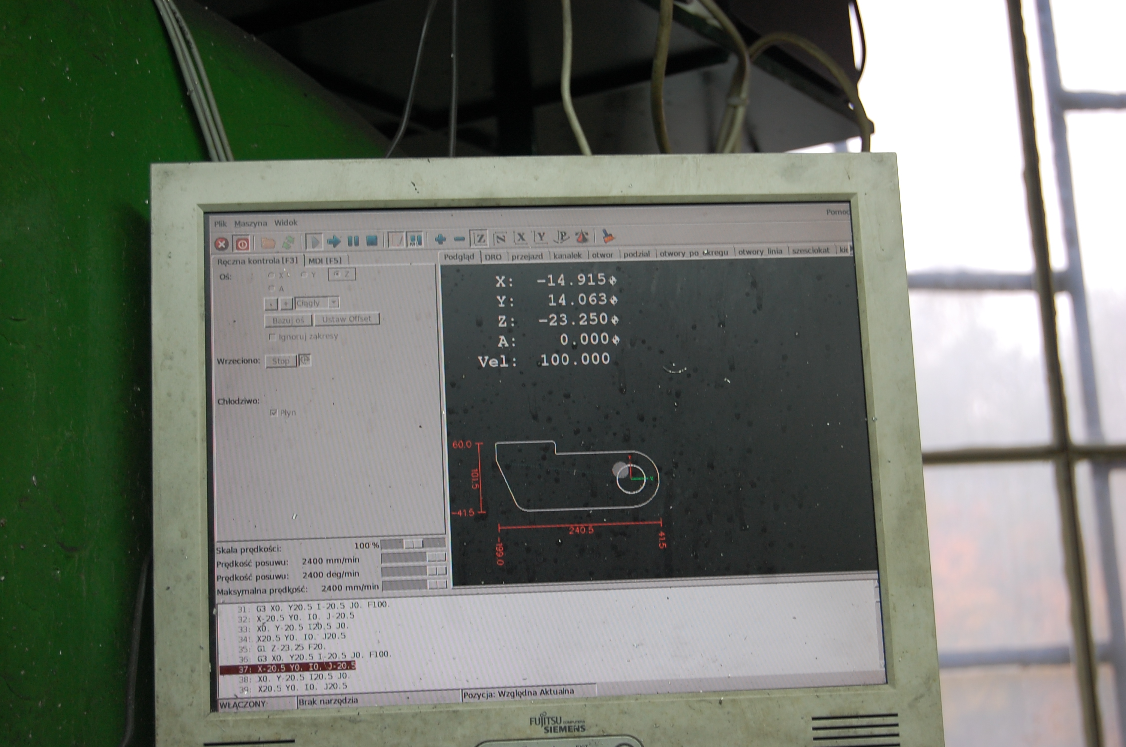

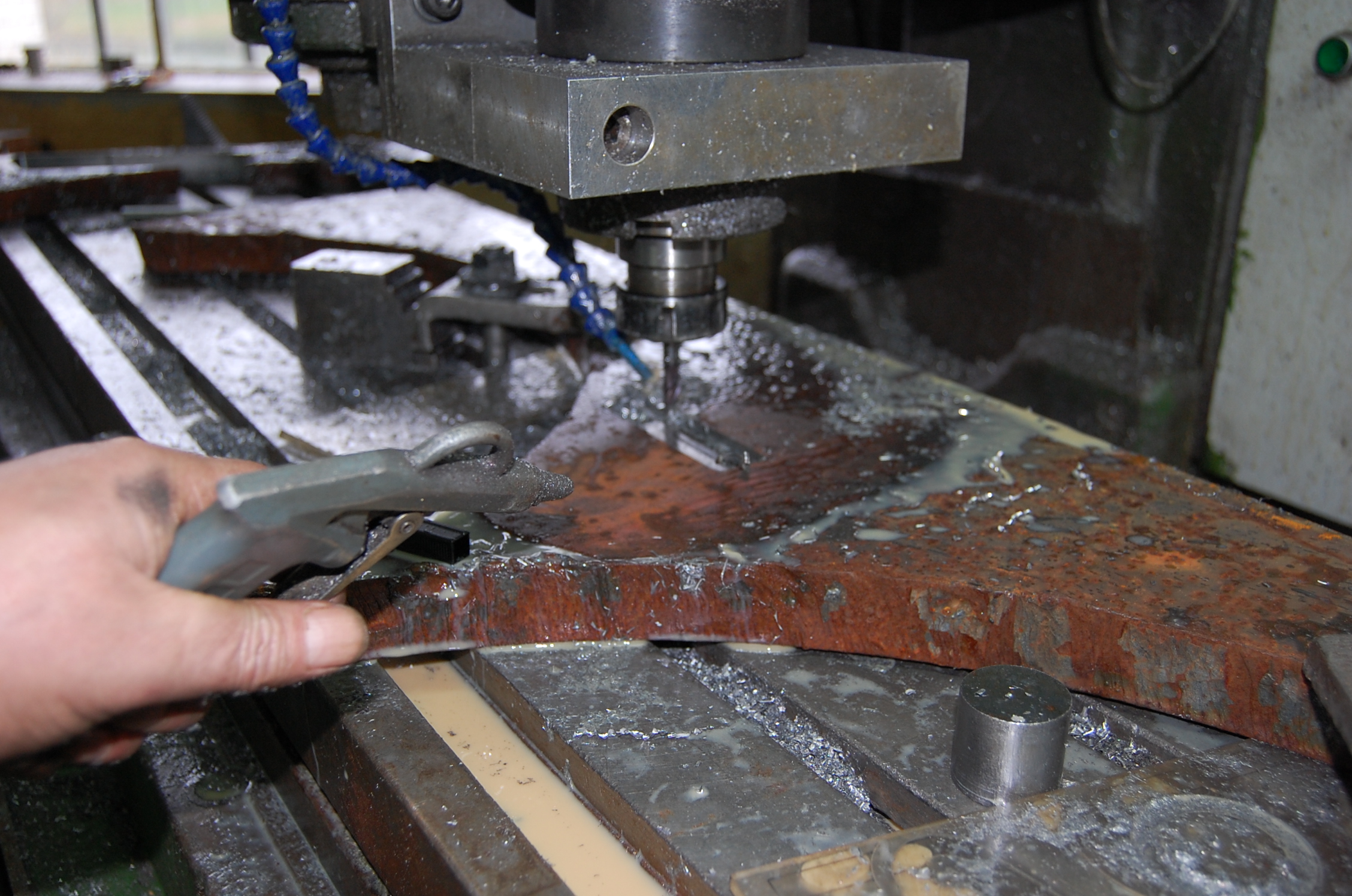

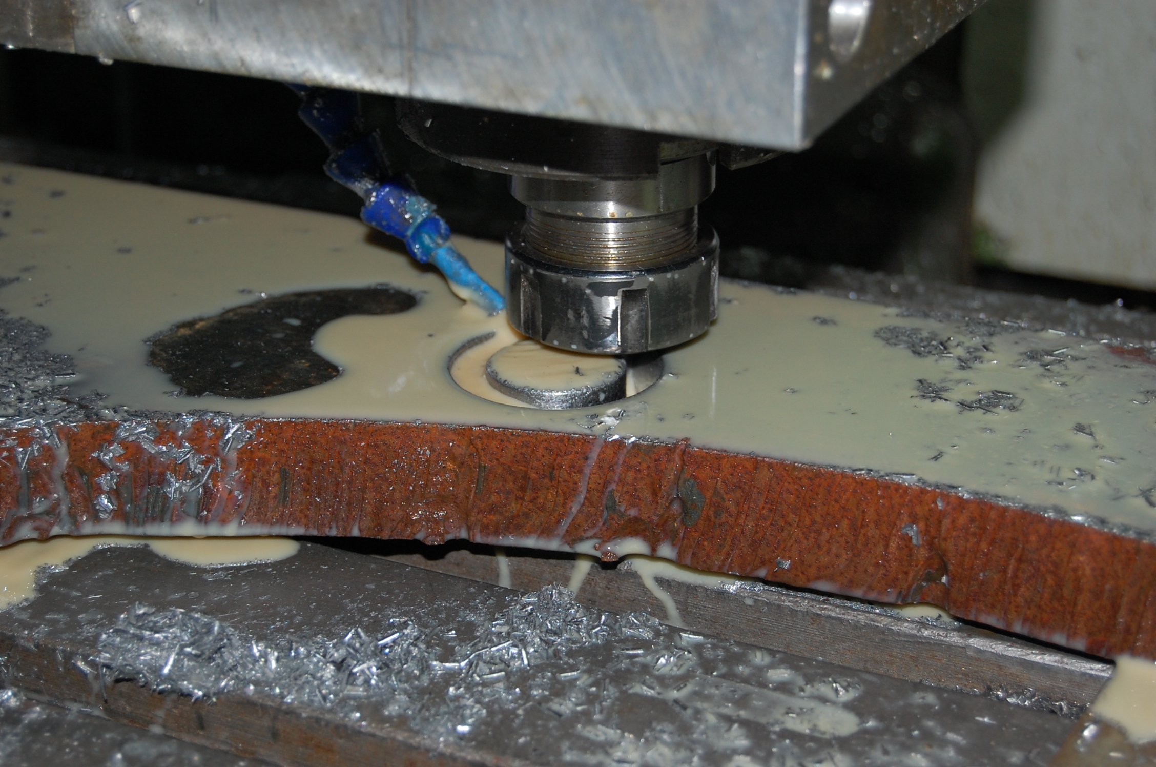

Akurat trafia się wycinanka w blasze =30 S235. Nie mam dziś kamery ale mogę zdokumentować zdjęciami. Jeżeli zaśmiecam to usunę.
Żeby było śmieszniej to nie chciało mi się szlifować trzonka a i tak idzie.
[ Dodano: 2013-10-12, 09:42 ]
Frez kopie jak kret - z przed siebie, za siebie
[ Dodano: 2013-10-12, 10:06 ]
I wycinanka gotowa.

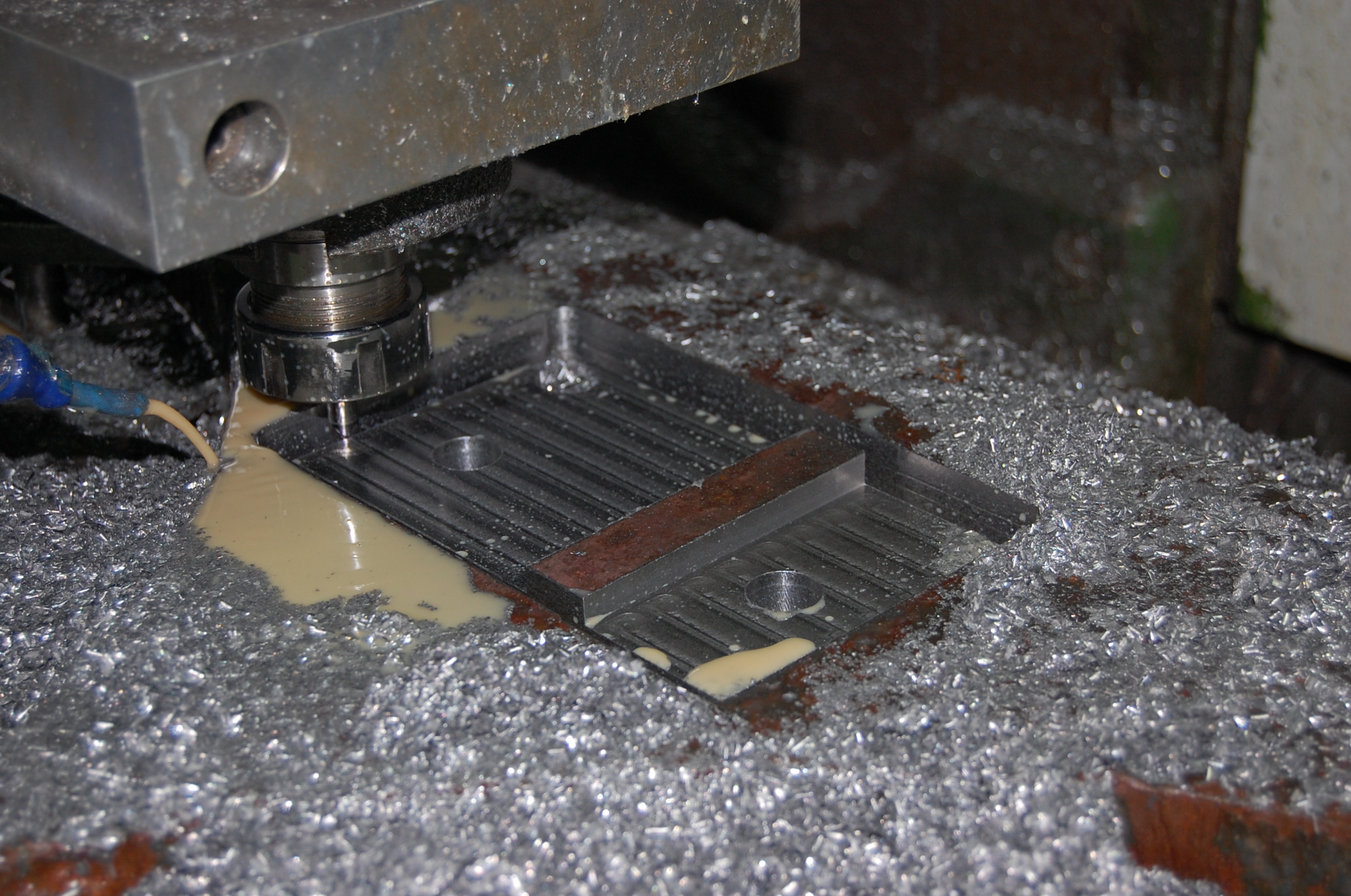

[ Dodano: 2013-10-12, 16:40 ]
Następna wycinanka z tej samej blachy.
