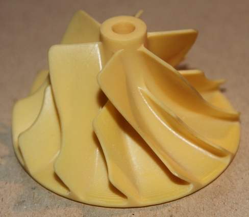

Post napisał: Dragon45 » 31 mar 2012, 18:29
Tak wygląda wydruk 3D (żywica o wytrzymałości ABS) wirnika sprężarki od małego silnika o ZS,
Obecnie są dostępne materiały eksploatacyjne do drukarek 3D, które pozwalają wydrukować element z żywicy o parametrach podobnych do wosku. Czyli mamy od razu formę z wosku traconego,

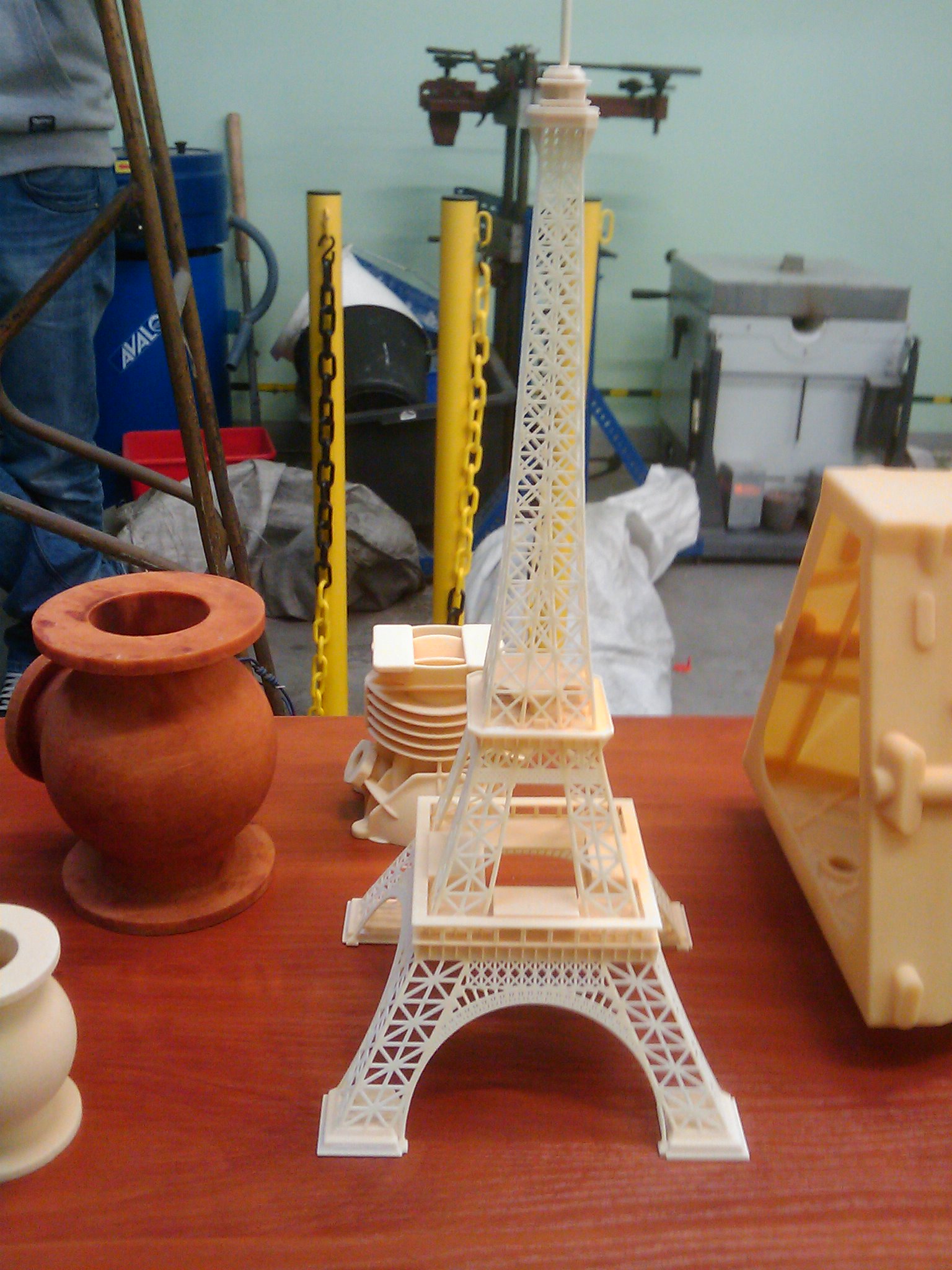

Post napisał: lolo2 » 31 mar 2012, 18:53
To jak juz tak sie chwalimy, to tu inny wydruk 3d
fota robiona telefonem.
Niech jakiś cwaniak, takie co odleje. xD
