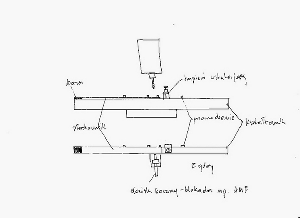

Spawtech - podaje się rozwiązania dla milionów sztuk a tu okazuje się że 200 sztuk do zrobienia z dokładnością do 1 mm . To można zapunkować 20 sztuk i wiercić w kupie po 10 sztuk i od rana do śniadania zrobione.
Można zapunktować jedną sztukę która po wywierceniu będzie szablonem dla drugiej,żeby otwory się nie wycierały wcale to druga sztuka będzie szablonem dla trzeciej , trzecia sztuka dla czwartej i tak dalej i też do śniadania zrobione od rana.
[ Dodano: 2012-01-28, 22:50 ]
Mało co zapomniałem że zamiast tulejki prowadzącej do wiercenia płaskownika wystarczy obciąć cześć chwytową wiertła byle ciut wystawała z uchwytu oraz cześć roboczą byle przechodziła przez płaskownik. Sztywność wiertła gwarantowana,wiertarki nie wiadomo. I ten sposób możesz testować na tym co zacząłeś.

Tylko trzeba je jakos razem umocowac, do tej pory przylapywalem migomatem, ale duzo zabawy jest. Narazie jest 200szt., ale za jakis czas moge potrzebac nastepne 200 wiec pomyslalem o jakims przyrzadzie.

No to zrób tak - wyfrezuj rowek w kawałku "żelastwa" tak żeby ci weszły dwa płaskowniki jeden na drugi dość ciasno ( lub uspawaj takie koryto ). Trasujesz jeden płaskownik i wiercisz go dokładnie według rysunku. Wkładasz w koryto nowy płaskownik i ten wiercony i przez niego wiercisz i tak w kółko. Na 200 sztuk to go nie porozwiercasz i będziesz miał dokładność lepszą niż 1 mm. Nie ma co robić cudów z hartowanymi tulejkami na 200 sztuk i dokładność 1 mm.
Jak uspawac koryto - bierzesz ten nieszczęsny płaskownik i obspawujesz go w koło prętem kwadrat ( np 20 mm - zależy od grubości płaskownika ). Możesz to zrobić ciasno - tyle że od spodu otwór na wybijanie.
Koryto może być za krótkie i wtedy z jednej strony nie zabudowujesz i możesz dzięki temu wyjąc ręką płaskowniki.

Andrzej podsyłam szkic jak u mnie to było zrobione,tak jak pisałem wiercenie bez tulejek.
