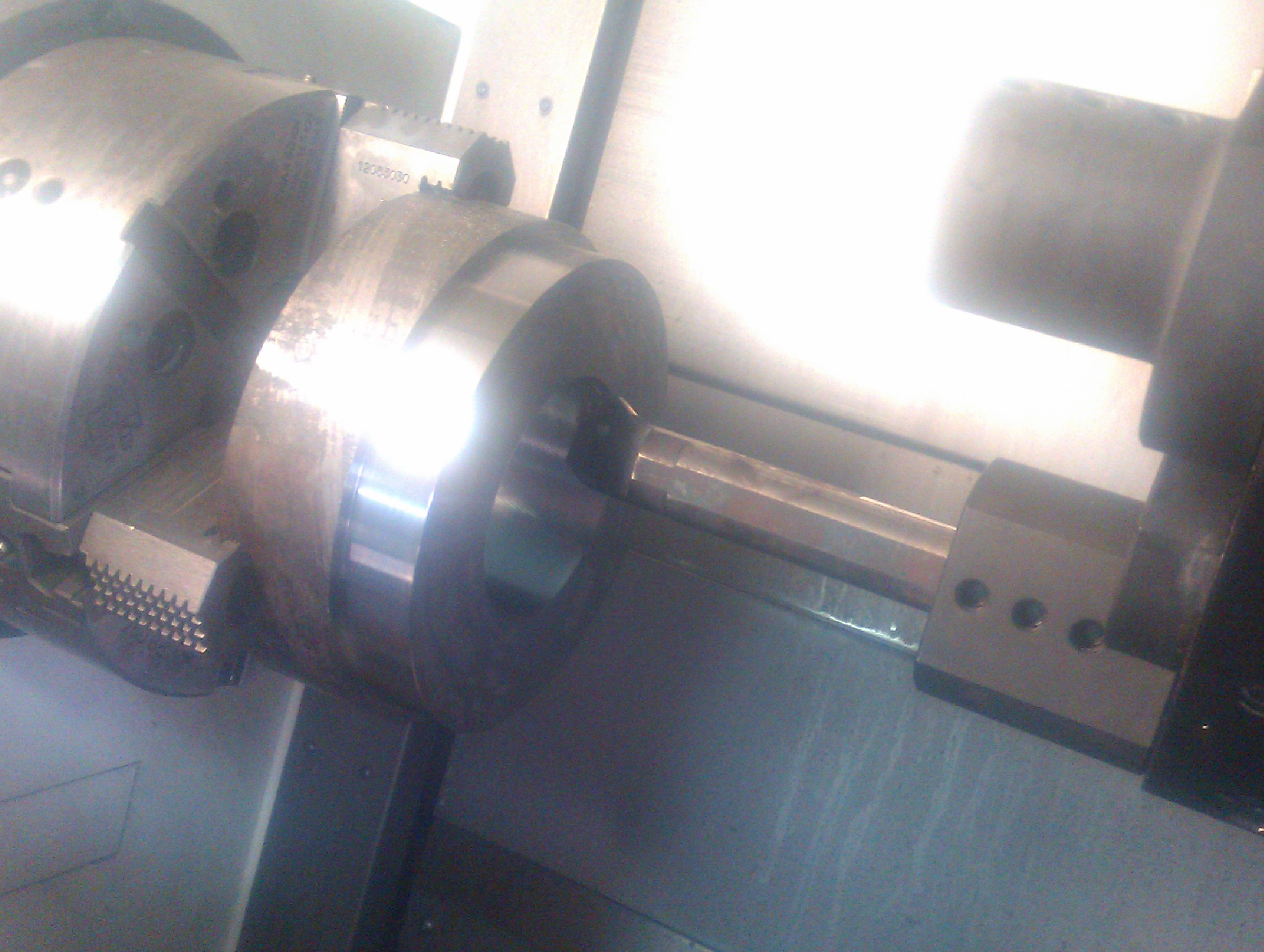

Post napisał: zaba007 » 18 sie 2011, 15:09
Wiec tak Panowie....
Dziś podjąłem się kolejnej próby i nadal problem....
Pozmieniałem parametry założyłem inna płytkę i nadal są masakryczne jęki i duże drgania ....
Jeżeli chodzi o oprawkę to jest to : S32U-PTFN/L
Dziś zastosowałem inne płytki niby lepsze ale nadal lipa : TNMG 332-GN
A jeżeli chodzi o to jak to wygląda to dodaje foto....
:cry:
