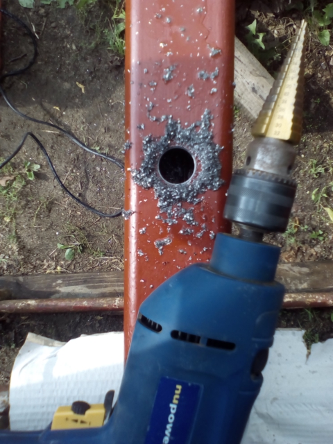

lero
Posty: 7
Rejestracja: 06 wrz 2017, 17:44
Lokalizacja: z mamy
Post napisał: lero » 08 wrz 2017, 12:54
Za późno :grin: Zadanie wykonałem. Marketówka i stożek jak na zdjęciu. Ok 10 min. na otwór. Za słaba wiertarka więc dociskać musiałem impulsowo bo stawała. Nawet nie podszlifowywałem tylko całość wiertłem. Chłodzenie woda+mydło+olej. Pozdrawiam.
rdarek
Posty: 2125
Lokalizacja: 3miasto
#18
Post napisał: rdarek » 08 wrz 2017, 13:14
lero pisze:Za późno :grin: Zadanie wykonałem.
No to gratulacje maszynka musiała niezłej zadyszki dostawać. Te wiertarki plują ogniem przy wierceniu wiertłem fi10 :mrgreen:

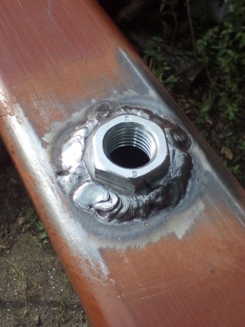

lero
Posty: 7
Lokalizacja: z mamy
#19
Post napisał: lero » 08 wrz 2017, 15:44
Szczerze powiem że sam byłem zaskoczony ale do fi 10 to szła bez odrywania. Dopiero powyżej 10 musiałem zacząć popuszczać jej co chwilę bo zwalniała, a już końcówka to naprawdę krótkimi przyciśnięciami. Już wspawałem gniazda zawiasów. Jakby się ktoś chciał pośmiać ze spawów to proszę :mrgreen:
Co ciekawe po wiertle praktycznie nie widać zużycia. Nawet ta zewnętrzna żółta warstwa się nie starła.
