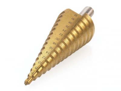

Mam do wywiercenia 2 otwory fi 30 w profilu stalowym o ściance 5mm. Do dyspozycji tylko wiertło stożkowe i to pewnie nie z najwyższej półki. Nie wiem czy da radę, ale pomyślałem że jak już zacznę warto by czymś chłodzić to wiertło. Nie chce mi się jechać i szukać dla dwóch otworów specjalnego chłodziwa dlatego pozwalam sobie zapytać czego najlepiej użyć z tego co posiadam:

No z tą silną i wolną wiertarką to też bez szału u mnie. Mam dwie: marketówkę noname udarową i mocniejszą młotowiertarkę JCB, tyle że ta JCB jest na SDS, a nie mam przejściówki żeby to wiertło stożkowe umocować, tak więc będzie pewnie rzeźbienie w g... Na szczęście ta robota nie musi być super dokładna. Myślę żeby też może na początku odrysować na profilu okrąg 3cm i szlifierką kątową podszlifować w tym okręgu albo ponacinać żeby wiertło mniej miało do zebrania. Te otwory to do wpuszczenia zawiasów regulowanych (jak na zdjęciu) w słupek bramowy, bo gość wjechał samochodem u teściów i zdewastował stary. Dzięki za odpowiedź w sprawie chłodzenia.

Post napisał: lero » 06 wrz 2017, 20:09
No to właśnie wiertło stożkowe mam. Takie:
Nim będę próbował wiercić.

lero pisze:No to właśnie wiertło stożkowe mam. Takie:
stożkowe nie przejdzie przez ściankę 5mm :( jak będzie cieło dwoma średnicami na raz to wiertarka ręczna tego nie uciągnie albo ci połamie nadgarstki jeśli jest mocna...
jeżeli jeszcze nie ma w tym miejscu otworu żadnego i pilot otwornicy będzie w litym materiale to otwornica da radę na 100%... z ręki to chyba jedyne wyjście...
albo odwiercić największym co masz i później judłać pilnikiem obrotowym...
