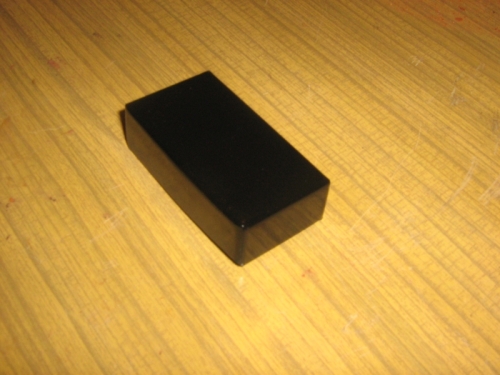

NO to w kwestii tejże płytki.. Chciałbym zrobic z tego obudowę do przetwornika gitarowego. Mianowicie chciałbym wyciać taki krzyż i pozaginać boki. Później łączenia obkleić jakimś epoksydem wyszlifować i pomalować... Tak żeby to miało kształt pudełka..
Zda coś takiego egzamin? Tzn chodzi mi o ten epoksyd na alu.
No to nie musi być wcale szlachetny materiał więc wolałbym aluminium.. Chodzi tylko o to żeby dało się wygiąć. Już szlifowałem alu papierem ściernym o duzej gradacji i wygladało piknie..

obawiam się że alu . z żywicą nie wypadnie zbyt dobrze .
jeżeli jesteś w stanie ładnie powyginać blaszkę to lepiej mosiądz .
albo jak masz zamiar malować to polutuj pudełko z kawałków laminatu i pomaluj .
może lepiej nie kupować większej ilości blachy - tym bardziej że alu to okropieństwo .

No właśnie niestety z tym powyginaniem to moze być róźnie :) może mi to nie wyjść zbyt pięknie.. więc wyjdzie jak wyjdzie.. a później zeszlifuje to tak, zeby nie było widać wgnieceń...
Dlatego nie chce zbytnio inwestować w materiał który mogę zepsuć...
W kwestii żywicy:
Chodzi mi o to, czy epoksyd będzie się trzymał tego aluminium. bo przecież jak ładnie będzie wyszlifowane ze wszystkich stron i zamalowane to nie ma różnicy czy tam w rogach jest żywica plastik czy beton. Grunt żeby sie to jakoś trzymało i wyglądało ładnie. Przecież nikt nie będzie rzucał tym przetwornikiem... :)

jak masz zamiar robić przetworniki to musisz sobie jakąś technologię opracować .
to był lutnik od gitar klasycznych - 7 lat pracowałem przy tych sprawach .
przetwornik lepiej żeby był w ekranie ( tak sobie myślę ) a jak spiłujesz krawędzie to powstaną miejsca bez ekranu i może być - brummm.
zrobienie takiego małego i estetycznego pudełeczka nie jest sprawą prostą ( w brew pozorom ) . pozdrawiam !

opracowałem sobie już technologie :) teraz największy problem stanowi obudowa... No a co do ekranowania.. to całe gniazdo wykleję folią aluminiową.. no nie wiem jak to sie tam spisze.. Już zrobiłem jeden przetwornik i działa piknie.. tylko troche syczy bo masy nie podłączyłem.. :/ :)
Ejj.. a w ogóle to co daje to ekranowanie?? I na jakiej zasadzie to działa.. :PP

Oto co udało mi sie zmajstrować. To jest powyginana płytka a w rogach jest poxipol. Wygląda całkiem nieźle... Nałożyłem kilka warstw lakieru i nie widać łączeń.
Ojj ale trzeba kliknąć na niego bo tutaj jakieś pixele wyszły.. Normalnie powierzchnia jest gładka
