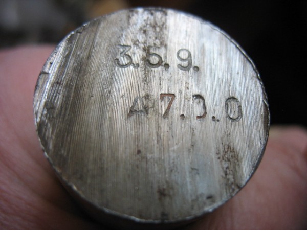

Zapytam przy okazji co to za stal nierdzewna :
