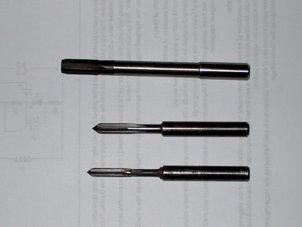

Do bartka_iw. Jak dobrze poszukasz to znajdziesz, nie tylko w mojej narzędziowni, Trzy rozwiertaki z węglika .5,6,8, dające dokładność H7 i cena o ile pamiętam to okoł 10zł. Ale tylko od turysty ze wschodu.

A gdzie najlepiej takiego turyste znalesc.

Post napisał: rynio_di » 27 lis 2006, 12:23
W Lublinie gieła samochodowa. Ja bawię się w mechanikę precyzyjną i narzędzia nabywam do pewnych wymiarów,powyżej 15mm to już za wysoko.
