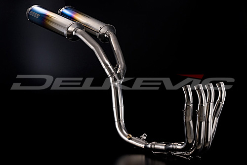

Może troche odbiegne od tematu ale jaka obróbka cieplna,chemiczna może dać efekt podobny jak na tym tłumku? tzn przejście ze zrebnego w niebieski?
kwarc
Posty: 1058
Rejestracja: 06 sty 2007, 18:13
Lokalizacja: Mgławica Andromedy
#20
Post napisał: kwarc » 06 kwie 2009, 19:44
ostra przygazowka .a co do tej zebatki to jesli niewyjdzie moze dac wyciac na drutowce z dobrej stali narzedziowej,przy tej grubosci niepowinno wyjsc drogo a bedzie wieczne
