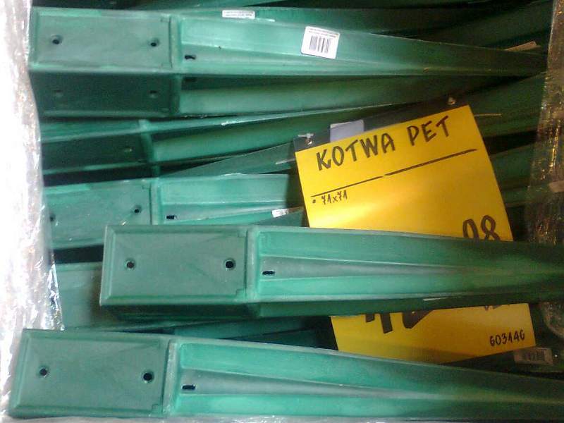

Z mojej strony żart, gdyż wygląda na to, że pisząc w tym wątku pomagamy w kradziejstwie. :mrgreen:
Warto uczyć się na błędach innych zamiast kopiować licząc, że nikt tego nie zauważy i nie będzie konsekwencji.
Polecam lekturę przykładowego wyroku z 2008: http://oami.europa.eu/ows/rw/resource/d ... bille2.pdf dotyczący zwykłej kotwy ziemnej (do budowy ogrodzenia). Pozwany produkuje teraz kotwy według innego wzoru i z innego tworzywa (recykling butelek PET - świetny pomysł!). Po tej prawnej "przygodzie" producent na nalepkach EAN podaje numer patentu krajowego i europejskiego.
