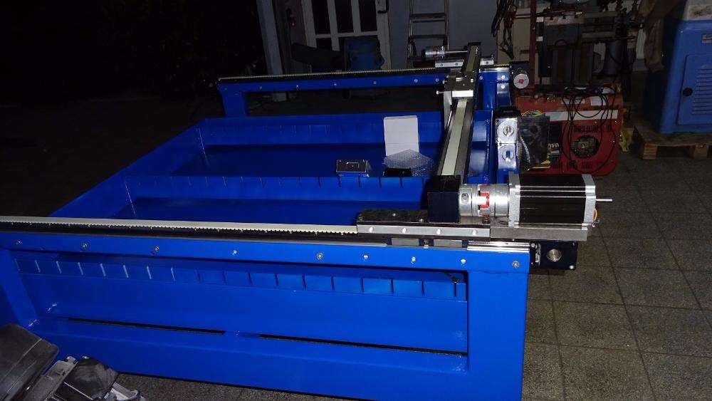

Jestem w trakcie budowy plotera CNC.
Konstrukcja opiera się o gotowe 1,5m prowadnice liniowe z napędem paskowym wraz z silnikami Nema34 (1,8st.12Nm).
Niestety układ mechaniki wymusza zastosowanie dość sporego podziału kroku.
Na podstawie średnicy kół zębatych w napędzie paskowym obliczyłem, że zakupiona przeze mnie mechanika ma pewną wadę patrząc na założenia CNC -> na jeden krok silnika przypada 1,5mm posuwu w osi Y.
Wynikiem tej sytuacji jest konieczność podziału kroku.
1/32 -> 0,05 mm (na mikrokrok)
1/64 ->0,025 mm (na mikrokrok)
Moje pytania do Was są takie:
1. Jak dokładne jest pozycjonowanie uzyskane przez mikrokrok. Czy podział na 32, 64, 125, 250 ma sens?
Posiadam sterownik Wantai DQ860MA - producent deklaruje możliwość maksymalnego podziału kroku na 250 (50000 kroków).
2. Pytanie jaki podział ma sens w moim przypadku?
Ponieważ mam już skompletowaną mechanikę odrzućmy póki co takie możliwości jak zastosowanie przekładni/innego koła zębatego.
Dodam, że silnik ma (chyba) spory na moje potrzeby ma zapas 12Nm - napędza oś Y więc przesuwa oś X o wadze ok. 45kg (to jest zapas prawda?).

No nie do końca jeśli koło pasowe ma około 96mm średnicy i silnik jest połączony bezpośrednio bez żadnego przełożenia wtedy jeden obrót silnika robi nam przesuw ~`300mm a to jest 300mm/200kroków = 1,5mm na jeden krok. Jeśli masz tak połączony silnik z kołem pasowym to jak mam być szczery wątpię żeby ci momentu na tym silniku wystarczyło. Najprostsze przełożenie 1:2 podwoi ci ten moment.Coś pomyliłeś chyba bo na jeden krok silnika nie może przypadać 1.5mm

Obstawiam, że sam napęd paskiem na 1,5m prowadnicy ma luz większy niż te 0,05mm więc nie ma co szaleć z większym podziałem niż 1/32.

przy takim momencie silnika to pytanie raczej brzmi na ile dokładnie jest zrobiony.
krokówka jest dość dokładna w 4ch pozycjach. 0, 90, 180 i pełny obrót. reszta to się waha.
zacząłbym od podziału 64 i zobaczył w praniu jak to wyjdzie,
aczkolwiek pierwsze to bym zamienił paski na śruby ale to zależy co chcesz na tej maszynce robić, jak jest do pcb to może coś z tego będzie ale do malutkich pcb SMD to może być słabe rozwiązanie na pasku.

Druga sprawa, to opisany napęd będzie zdecydowanie za słaby. 300mm na obrót, to 1,5mm na krok. Promień koła około 48mm, czyli maksymalna siła, z jaką silnik 12Nm będzie ciągnął pasek, to tylko 250N. To bardzo mało, bramę da się zatrzymać ręką. Przy lekkiej bramie do plazmy czy lasera, powinno być ok, ale jak brama ma kilkadziesiąt kg, to przyspieszenia wyjdą takie sobie. W dodatku napęd będzie bardzo "miękki", tzn. do wypchnięcia silnika z kroku wystarczy właśnie te 250N. Nie następuje to od razu, tzn. pchając bramę siłą 250N przesuniemy ją o mniej więcej odległość jednego kroku i dopiero wtedy silnik przeskakuje. Czyli wpychając narzędzie w materiał z siłą zaledwie 25N, powodujemy przesunięcie o 0,15mm. Marnie to widzę, chyba że do miniaturowych frezów do pcb, jak wspomniano wyżej, no ale silnik 12Nm i brama 45kg sugerują, że to raczej coś większego ma być
Tutaj aż się prosi o przełożenie chociaż 1:10. Co wtedy zyskujemy: 30mm na obrót (nadal bardzo dużo), siłę na pasku 2500N, która przy 0,15mm/krok da 100 razy "sztywniejszy" napęd.

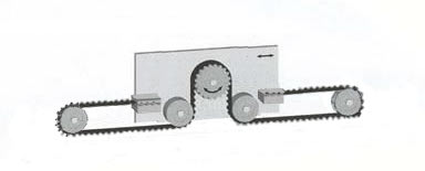

Jeśli przekładnia jest wykluczona, to może chociaż jak najmniejsze koło, a do tego przełożenie 1:2 na pasku, co pozwoliłem sobie naszkicować modyfikując rysunek pojawiający się czasem na forum:

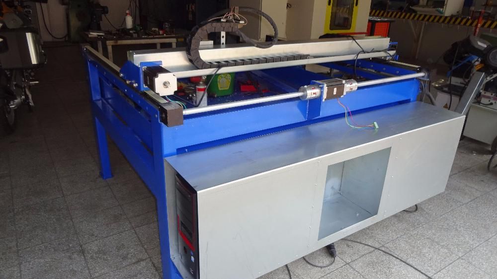

Chyba jednak zastosowanie przekładni byłoby najwygodniejszym rozwiązaniem. Problem w tym, że (co widać na zdjęciach) napęd bramy mam przeniesiony przez obustronne wyprowadzenie wału z silnika krokowego. Zapewne musiałbym wtedy dokupić kolejny silnik i łącznie 3 przekładnie tak aby każda prowadnica posiadała osobny silnik z przekładnią, albo chociaż trzy przekładnie (dwie na Y).

No to w Y zamiast tego silnika pośrodku dać jedną długą oś. W miejsce silnika łożysko zamocowane tam, gdzie teraz silnik plus koło zębate, a silnik z drugim kółkiem gdzieś niżej.

No, to faktycznie jest rozwiązanie. Bardziej ekonomiczne od przekładni, ale za to więcej pracy. O ile dobrze rozumiem będzie trzeba zamówić nowy wał i zrobić odpowiednie elementy mocujące do silnika dystansujące go odpowiednio względem wału z kołem zębatym. Muszę to poważnie rozważyć bo to najmniej bolesne kosztowo, da efekt, a ilość pracy akceptowalna. W takim przypadku jakie koła powinienem wybrać?
Można jeszcze zamiast kół zębatych zrobić przeniesienie krótkim paskiem na wał przez odpowiednie koła pasowe - to pewnie gorsze od zębatek ale chyba tańsze?
Idąc w stronę przekładni to koszt 3 chińskich 10:1/20:1 to około 500$, do tego skrócenie wału - cała operacja z cłem to około 2,5 tyś

Skrót myślowy - pisząc o kołach zębatych miałem na myśli koła pasowe z paskiem zębatym - takie HTD 5M z paskiem o szerokości 15mm powinny być akurat. Co do przełożenia, to może jeszcze ktoś się wypowie, ale może aż 1:10 w tym przypadku nie będzie konieczne. 1:4 da się uzyskać z większym kołem o niezbyt dużej średnicy. Np. duże koło 60 zębów, małe 15. Wtedy wypadnie 75mm na obrót silnika. Nadal sporo, ale może starczy. Wtedy podobne koło by się zmieściło w osi X zamiast sprzęgła. Ewentualnie dać różne przełożenia w X i Y. W Y, gdzie trzeba wozić ciężką bramę, zapewniając duże przyspieszenie, dać 1:10, a w X 1:4, bo sam wózek z laserem waży niewiele. Albo nawet na początek przerobić tylko Y, bo w X dynamika może się okazać niezła w obecnym rozwiązaniu, a mikrokroki zapewnią wystarczającą dokładność
No i jeszcze wracając do tych mikrokroków: schodzenie poniżej 1/32 nie ma sensu ze względu na dokładność, ale za to da płynniejszy ruch i mniejsze schodki, więc z tego względu warto spróbować.
